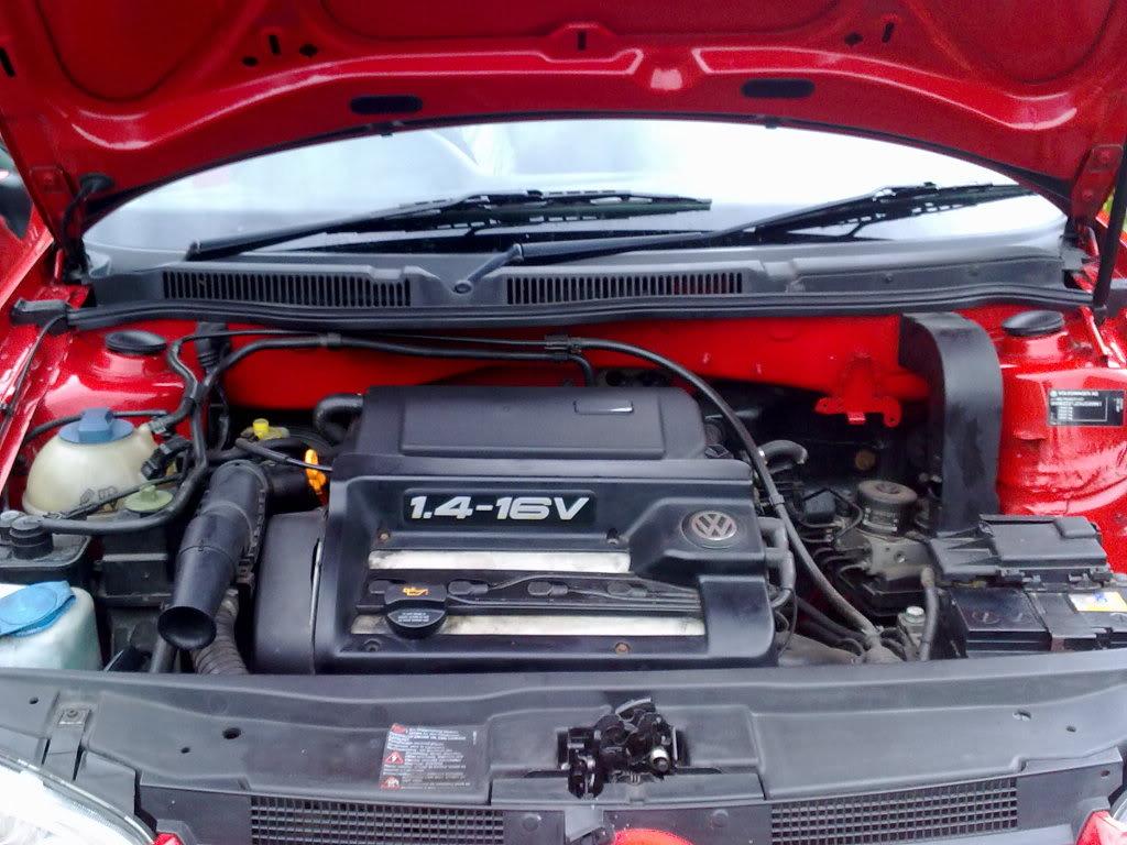

Ar putea avea un efect benefic(catusi de putin), montarea unui tub flexibil de la gura de aer (de pe capac filtru care e pozitionata spre dreapta), cu iesire direct la grila , pentru a absorbi aer rece mai mult, mai ales la viteze mari ?
Exact asta am vrut sa intreb si eu. Asteptam opinii.
Am gasit pe net, la motorul de 1.4 variante cu tub pana la gura de aer, si variante fara tub, vezi in atasament.
