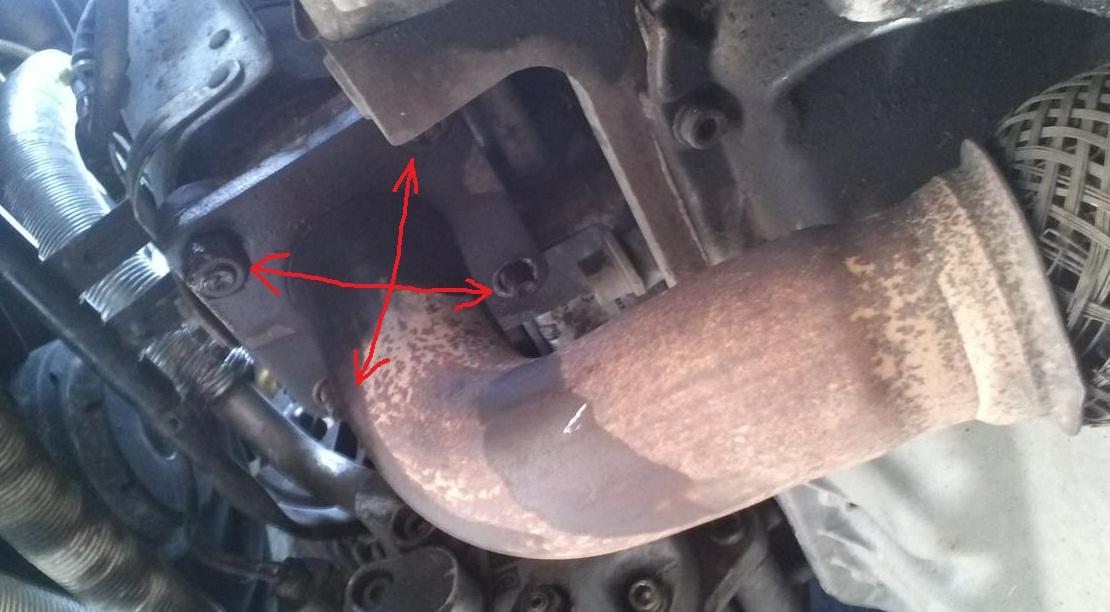

m-am apucat de segmentare intr-un sfarsit si partea buna e ca nu-s uzate camerle de ardere asa ca niste segmenti cred ca vor rezolva problema desi papa ulei in draci si ma cam mira la cum arata motorul dar sper sa rezolv odata problema asta.......rugamintea mea este alta daca nu are cineva un cod pentru suruburile ce fac parte din prima priza de pe evacuare dupa iesirea din motor....atasez si o poza pt a fi mai explicit ca nu am idee daca m-am exprimat destul de ok........

Sper că le-am nimerit, dacă nu zi-mi şi mai caut.

[lupo_bv] multumesc mult pentru pdf-urile atasate care-mi sunt de mare folos (am gasit surubul cu probleme dar vine in 5 zile lucratoare si pana atunci sper sa fie de mult gata motorul asa ca voi pune ori surubul de matiz ori altul, oricum ceva mai rezistent la rugina)
