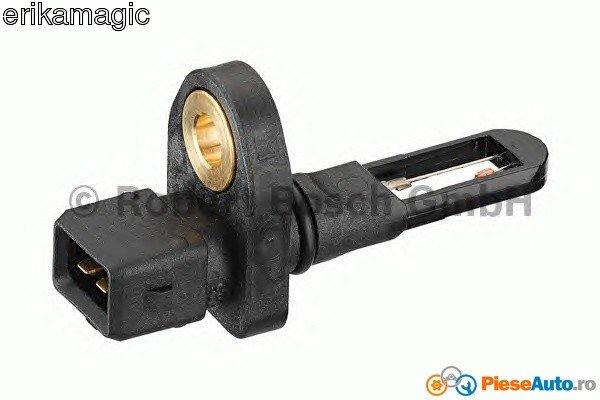

Slasher, sigur nu are de temperatura a aerului de admisie. Are doar senzor de presiune care e langa joja.
In schimb motoarele 1.6 in 8v sigur au.
