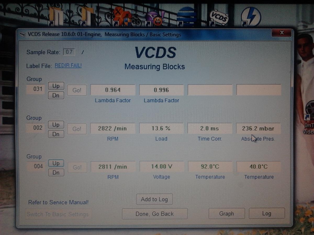

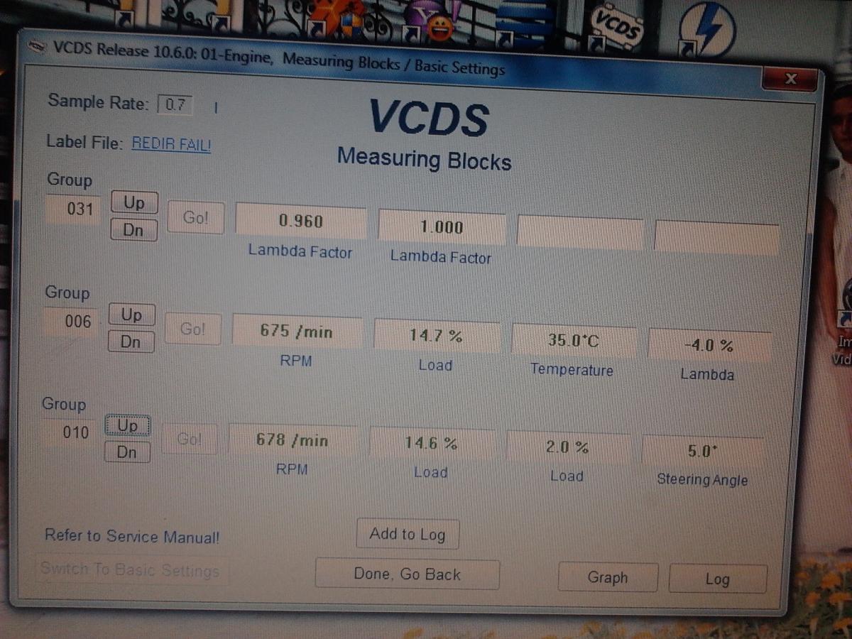

Am facut 2 printscreen-uri la relanti si in turatie cu vcds. Nu ies gazele imi indica amestec prea bogat iar la relanti cand misc stanga/dreapta de volan imi fluctueaza relantiul. Puteti sa imi interpretati si mie valorile care se vad? Este ceva in neregula? Mi se pare ca lambda ar avea valoare prea mica.
Bgy,
Mie mi se par bune valorile sondei
Desi ideal este un raport de 1, in practica niciodata nu vei avea acest raport deoarece : puterea maxima stiu ca se obtine cand aceasta valoare este intre 0.85 si 0.95, deci cand i se da motorului un amestec ceva mai bogat decat ideal.
Apoi, valorile de mers la ranati e un amestec bogat, cel cand e motorul rece este extrem de bogat, deci toate valorile sub 1, cand se merge in regim partial se merge in regim usor sarac pt a obtine un consum mai bun, iar in load, cand se trece de 80% incarcare, se merge iarasi pe amestec bogat.
Deci, niciodata practic nu se va obtine valoarea de 1.
Apoi, in grupul 6, ultima valoare reprezinta daca nu ma insel compensarea de scurta durata, care trebuie sa fie in intervalul de +- 10%. La tine cum e -4 zic eu ca e bine.
Deci sondele ar functiona corect.
Bujiile cand le-ai schimbat ultima data?
Bobinele sunt ok?
Filtrul de aer in ce stare este?
Din start iti spun ca rotirea volanului nu are voie sa influneteze turatia la ralanti sub nici o firma
Doar in cazul in care se roteste la maxim volanul ecu intervine suplimentar in mersul motorului, scrie acest lucru si in carte, insa in rest ar trebui sa se stabilizeze in mod normal turatia fara nici un fel de pbme.
La mine nu se sinte nici o fluctuatie nici chiar la rotire completa a volanului, in schimb aud cum pompa lucreaza mai tare. Poate pt o fractie de secunda ar da sa scada insa ecu stabilizeaza imediat turatia.
Daca nu se face acest lucru, sunt cateva cauze care acum imi vin in minte:
Fie arderea nu se realizeaza corect deci nu se poate interveni fin in turatie,
fie clapeta de acceleratie e  murdara sau/si necalibrata, astfel incat nu se pot realiza ajustari fine in turatia motorului.
Nu stiu daca al nostru azd are vre-un senzor de presiune pe traseul de servodirectie, sunt unele motoare care au asa ceva, eu cred ca ecu citeste doar unghiul volanului iar cand acesta ajunge la maxim atunci stie ca trebuie sa ajute si pompa de servo prin turatie.
Dupa mine la azd, stabilitatea turatiei cand se roteste partial volanul tine doar de functionarea buna a motorului.
