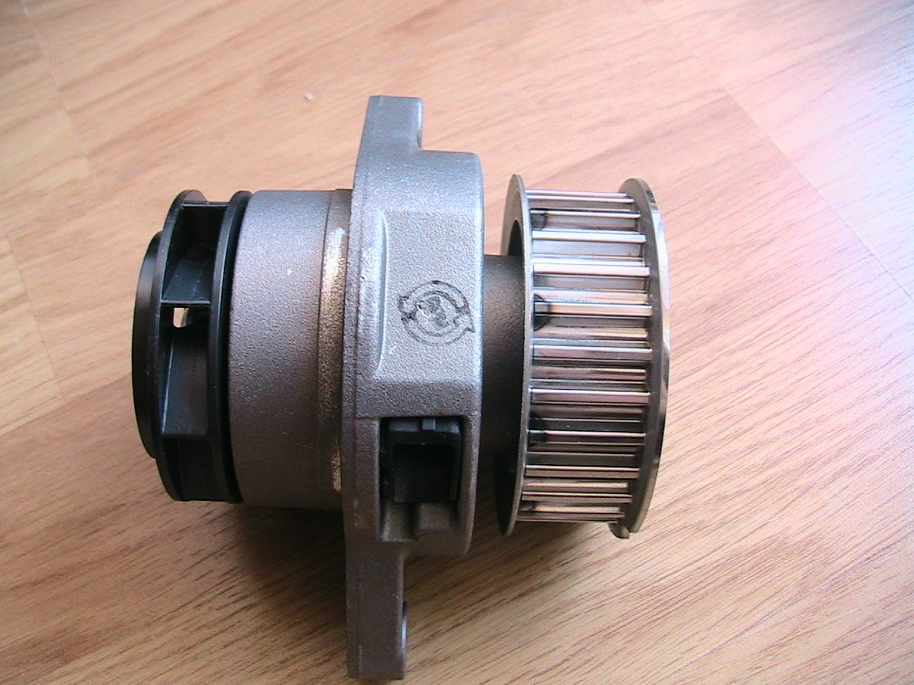

Salutari,
cine ma poate ajuta cu o poza a pompei de apa, cod 036 121 008GX.
Eu am o pompa,dar are alt cod si vreau sa vad daca se aseamana.
Pun si poza pompei mele
Parca seamana cu a mea, doar ca a mea are codul 036 121 028A. Oare e buna pompa, cu toate ca are alt cod?
Doar daca te duci cu a ta la un magazin de piese si le pui una langa alta . Eu am patit asa cu pompa de apa . Cand am schimbat distributia si pompa de apa mi-au dat piesele uitandu-se pe un program ceva , cand am ajuns sa schimb pompa de apa nu se potrivea , am mers cu ea inapoi si cu cea de pe masina si mi-au dat pompa buna .
Modificat de aurelian08
Pompa pe care o am nu are garnitura.
Parca la AZD pompa are si o garnitura. Pompa ta avea garnitura?
Sincer nu mai stiu , a fost de un an iar in momentele alea am cam tremurat ca nu am mai gasit bonul cu care am cumparat piesele si nu au vrut sa-mi schimbe pompa . Pana la urma am dat de el , era pus bine in actele masinii . Ma gandesc ca avea ceva garnitura , nu stiu , nu ma bag ca nu ma pricep la astea . :D
