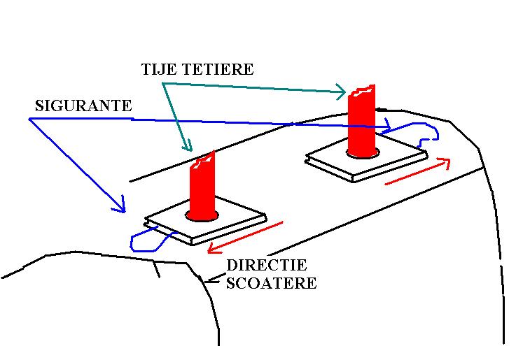

am si eu o intrebare. mi-am luat niste huse de pe net si tre sa scot tetierele ca sa le pun. am reusit sa le scot pe cele din spate foarte usor pentru ca au acolo o clema dar cele din fata nu au. cum le pot scoate pe cele din fata?
Nu am o poza dar ti-an facutt un desencu pozitia sigurantelor sii modul de scoatere pentru scaunele din fata. sper sa iti fie de folos.
faza e ca nu am sigurante la cele din fata. cum le scot fara sigurante?
Poate ca are scaune Recaro care din cate stiu nu au sigurantele respective. Pentru a scoate tetierele trebuie desfacuta tapiteria si acolo sunt ceva sigurante.

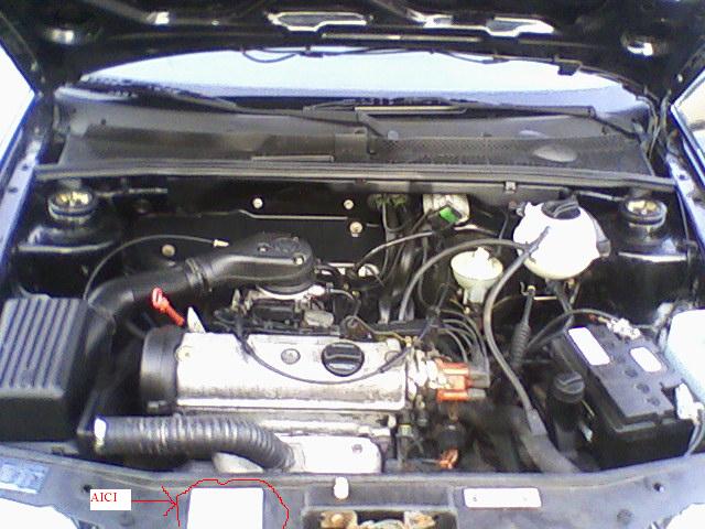

post-34455-1224682144_thumb.jpgPe carcasa curelei de distributie nu mai este nici un abtipild, doar inscriptionarea aceea pe un patrat de metal exact langa incuietoarea capotei, acolo unde am incercuit eu este, nu se vede dar scrie asa:
VOLKSWAGEN AG
ABE F804
WVW.....957
APOI MASELE MASINII SI MAXIME ADMISE CRED
Am fost la masina si m-am uitat si in portbagaj sub stopul stanga si nu era nimic, dupa aceea m-am uitat sub presul acela din portbagaj care mascheaza roata de rezerva si era un abtipild si undeva scria ceva de Motor apoi AEA. Oare sa fie acesta?
Modificat de Nykey
Da, intradevar acela este exact cum am crezut si cum a spus si forceturbo. Acest model AEA se regaseste si in cartea scrisa de H.R. Etzold si spune asa ca aceste motoare au inceput sa se fabrice de la 9/1994 pana la 7/1995 iar G-ul meu este din 11/1994 iar in perioada in care s-ar fi incadrat si motorul meu ar mai fi fost un model (AEK) observ dar nu am nimic de genul acesta scris niciunde. Daca mi-am regasit modelul de motor in acea carte pana la urma am carburator electronic cum am inteles eu sau este pe injectie, cum pot face diferenta?
