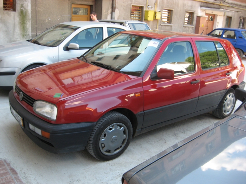

mi-am luat in final masina :rolleyes: golf 3 tdi '94 varianta Pink Floyd
mi se pare extraordinar :salut:

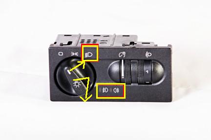

am faruri de ceata ... de unde se aprind ... nu pot sa imi dau seama

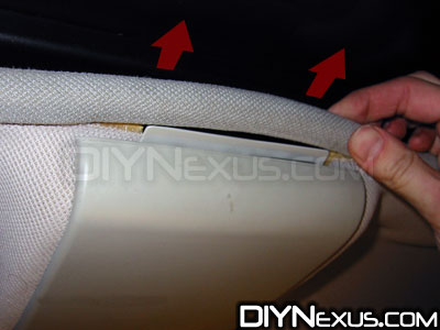

si am la ea trapa electrica, dar nu merge ... care ar fi posibilele probleme si cum s-ar remedia

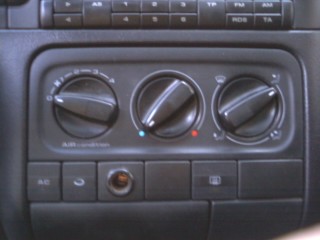

inca ceva ... langa butonul pt recirculare aer sau asa ceva este un buton .... defapt o gaura ca de bricheta ... mai mica, ce e? :D

2. proiectoarele, daca au fost instalate corect, se vor aprinde de la butonul de lumini - il rotesti in pozitia de faza scurta si tragi de el spre tine - se vor aprinde indicatoarele marcate in poza (luminile de ceata) si eventual proiectoarele ;)
3. trapa initial o poti verifica manual (sa verifici mecanismul daca merge), scoti capacul de plastic (cel din poza) si vei gasi acolo motorasul de la trapa electrica si un "levier" (un imbus indoit in forma de Z) pentru actionare manuala. O sa vezi acolo unde intra, se da un capacel negru la o parte si invarti surubul ala pana incepe trapa sa se deschida. De aici ai 3 variante:
-daca invarti ala si nu se intampla nimic.. mecanismul de la trapa.
-daca merge manual este defect motorul sau butonul de actionare a trapei. (cauta in aria de vanzari a forumului gasesti motor de trapa la 70-100ron sau buton de actionare la ~50ron)
"langa butonul pt recirculare aer sau asa ceva este un buton .... defapt o gaura ca de bricheta ... mai mica"
asta m-a bagat in ceata... fa o poza ca sigur e ceva improvizat si nu imi dau seama :P

la trapa e defect motorul sau butonul de actionare a trapei pt ca merge si intr-o parte si in alta trapa cand o deschid manual

am atasat poza cu "gaura" :P ce e?

pare topit plasticul acela...acolo nu ar trebui sa fie nimic...eventual a fost vreun martor luminos...plasticele acelea in general sunt puse pt a lasa loc pt eventualele imbunatatiri [am vazut in locul acela pus ledul de la inchiderea centralizatata daca masina nu avea inchidere centralizata cu telecomanda]
in spatele celuilalt capac ai mufele pt conectare la vag com

Gaura din fotografie sa nu fie un "antifurt". Are 3 contacte electrice inauntru?

la gaura aia trebuie sa fie un bec si ala se aprimde cand pornesti avariile cel putin asa functioneaza la mine la vento
  bzsa a scris:
ce fel de bec? sa stiu sa-i cumpar :)

nu pot sa iti spun exact dar o sa fac o poza sa vezi despre ce e vorba
momentan masina mea e la vopsit dar cand o aduc acasa o sa revin cu o poza

referitor la gaura aceea...eu zic sa iei un capac de pe alt Golf...gasesti la dezmembrari...e unu in Orastie am auzit ca ar avea de toate...am trecut pe acolo dar nu era deschis...
nu cred a e becul de la avarii..la mine e in partea stanga langa comuatorul de la lumini...acum depinde...daca nu ai fire trase acolo eu zic sa pui un alt capac pt ca nu e estitc deloc

iar gaura aia cred ca este pt bec :)

Maina as vrea sa repar ... sau cel putin sa demontez si sa vad care e problema la trapa
daca o deschid manual merge, iar daca trapa e deschisa si vreau sa inchid masina trapa se inchide deci cred ca sunt butoanele ... cum fac sa le demontez? trebuie dat tot plafonu' jos? sper ca nu :)
daca mi-ar putea explica cineva sau sa imi trimita un link cu poze ar fi ideal.
si inca ceva :D de unde as putea cumpara butoanele alea.
MS.
http://www.diynexus.com/vw/mk3_remove_head..._headliner.html
Asta este un "do it yourself" cu demonatrea plafonului, poate te va ajuta vreodata...
Poti sa observi in el, la pct.5 si 6 cum se scoate butonul de la trapa (tot modulul). Mai exact trage de el, in jos, ca iese de acolo... dar nu brusc ca poti crapa plafonul care este facut dintr-o spuma, nush.. ceva sensibil de se crapa usor :lol:
Butonul poti sa il verifici daca inchide/deschide circuitul cu un aparat de masura. Vei observa pe el o rezistenta si o dioda... poti merge cu el la un electrician sa le verifice.

Ms mult am reusit ...
Nici macar nu erau stricate ... cred ca nu faceau contact bine deoarce le-am desfacut (nu eu :P un electrician) si le-am pus la loc :)
Acum merge excelent.
