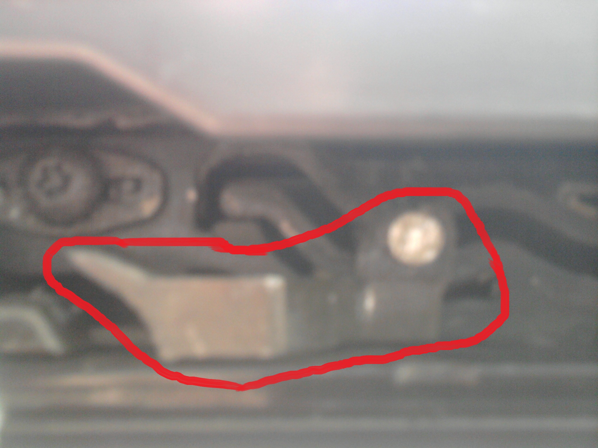

cosmin_golf cum trebuie procedat daca vrei sa demondez trapa? e necesar sa dau jos tapiteria? problema la mine e ca in partea stanga piesa aceea care culiseaza, merge doar inainte(adica pot sa ridic trapa, dar sa o inchid trebuie sa bat in acea piesa sa revina la loc...sau bat in acea piesa sa se deschida trapa (sa intre inauntru), si de inchis se inchide) banuiesc ca e rupt un cablu. este vorba despre piesa incercuita.
trebuie sa dai jos tapiteria.nu e cine stie ce....doar ca trebuie sa fii atent sa nu rupi ceva...e bine sa ai ajutor la scoatere afara a interiorului..in rest..plasticaraie...e usor de lucrat si la trapa.la reglaj te ajuta foarte mult manualul.
cat despre acea piesa...nu stiu ce au trapele astea...doar partea stanga se strica...la mine am reglat-o sa functioneze fara ea.....trapa functioneaza,doar ca nu intra de tot inauntru..doar doua treimi.sunt multumit si asa...deocamdata....
nu-ti fie teama sa te apuci...spor la treaba...
p.s. daca un cablu e rupt...nu stiu daca se mai deschidea trapa....
