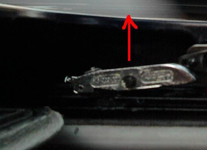

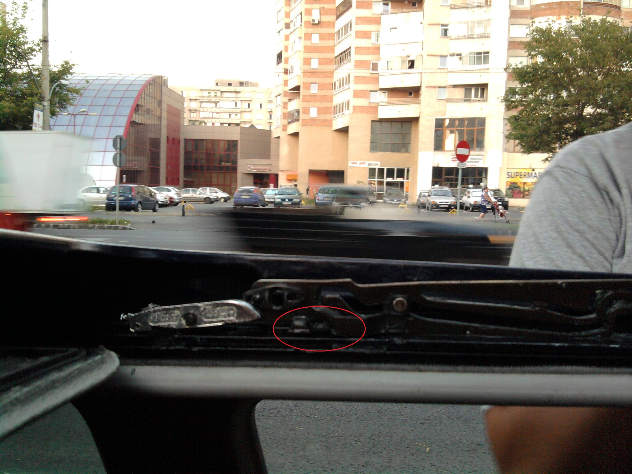

colegilor la mine mi se pare ceva diferit.. alt material etc.. faza e urmatoarea: ramane in urma in partea stanga cand vreau s-o inchid.. si in loc sa imi impinga trapa inainte.. vrea sa se ridice din partea aia.. am uns-o de iau sarit capacele :(
ce o face sa sara de pe partea incercuita in timp ce vreau s-o inchid.. in plan orizontal ma refer..faza e ca nu mi se pare nimic rupt deoarece pare diferit de ce am vazut la voi.. sunt chior probabil.. va rog sa nu radeti.. solutii?

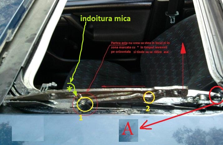

Pe mine stiti ce ma deranjeaza e ca nu imi dau seama ce ar trebui sa tina partea cu boltul marcat in poza cu galben (nr. 1) in zona marcata cu Nr.2 in timpul culisarii pe orizontala. cum ziceam poate nu vad eu.. dar nu vad diferente.. singura diferenta ar fi faptul ca bratul din partea stanga..cel cu canale, de care e prinsa in suruburi trapa e foarte putin indoit in jos, ceea ce face ca boltul Nr.1 sa aibe putin joc pe verticala.
acum intrebarea :)) .. stie cineva ce ar trebui sa tina piesa cu boltul numarul 1 in zona marcata cu numarul 2? cum ziceam, normal doar la culisarea pe orizontala

Problema ta este legata de rotita incercuita de mine si notata cu 'A', rotita care este cel mai probabil uzata si din aceasta cauza, atunci cand retragi trapa sa o inchizi , se desface cuplajul dintre cele 2 piese care culiseaza.Nu stiu daca gasesti acea rotita separat, eu am facut la strung la serviciu una din aluminiu si a disparut aceasta problema.Aceasta rotita are rolul de a mentine cuplajul format dintre piesa care culiseaza (piesa care se rupe la majoritatea trapelor) si piesa care sta pe loc in partea spate si care se pune in miscare atunci cand trapa incepe sa se retraga sub plafon.
pai acolo e o "saiba" de cauciuc.. intradevar e tocita, ideea e ca si pe partea cealalta e aprox lla fel.. poate asta e problema.. si inca o intrebare, daca in zona marcata cu * verde am o indoitura in sensul acelor de ceasornic.. nu e mare indoitura, dar din cauza ei si-a facut joc boltul pe canalul de ghidare. oare contribuie si treaba asta la comportamentul aiurit al trapei?
Modificat de Darkgrin
Deci am stat o zi intreaga si am urmarit toate miscarile trapei. Cand retragi trapa inapoi, in cazul in care are tendinta sa se ridice atunci inseamna ca se desface cuplajul format, asadar acea rotita nu mai este in parametri (daca s-ar face un sondaj peste 80 % au partea stanga rupta), eu am ajuns la concluzia ca din cauza acelei rotite ,care nu mai mentine cuplajul si ridica trapa fortand-o intre suportul ei si plafon, se forteaza mecanismul si cedeaza.
Ce ai indicat tu cu steluta nu are legatura cu defectul tau, mai ales ca se afla in partea frontala mai degraba ar trebui sa te incurce cand rabati trapa dar nu cred ca este obturat canalul caci atunci ai fi avut probleme si la cealalta functie a trapei.

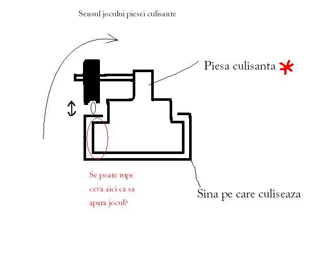

si totusi nu merge :(.. m-am uitat acolo.. si rotitele sunt identice.. dar, problema e ca acea clema sta pe o piesa culisanta care are joc intre ea si acea sina pe care culiseaza..o alta intrebare ar fi daca se poate deregla sufa?.. pentru ca am o diferenta cam de 10 mm intre piesele care propriuzis trag de trapa.. ma refer ca nu sunt coliniare, in partea cu probleme, piesa care ar trebui sa intre in acel cuplaj, e tot timpul un pic in urma... am atasat ceva poze poate va dati seama.. va rog sa nu radeti prea mult :D
asa ca va adresez urmatoarele intrebari:
1. Cum reglez cablul sa fie la alcelasi nivel (colineare) ambele piese care culiseaza?
2. se poate rupe ceva din piesa culisanta marcata cu * in poza "ansamblu" ca sa poata aparea apara jocul ca in "Poza 1" ?
din cauza acestui joc, rotita din spate nu calca pe sina si de aici se intrerupe acel cuplaj
