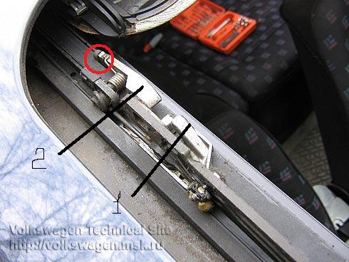

Intrucat timpul mi-a permis sa arunc o privire la trapa am descoperit o chestie care s-ar putea sa fie comuna la cei care avem piesa nr.1 din poza rupta.Am descris cu cateva posturi mai inainte solutia adoptata de mine in cazul piesei nr.1, iar acum pot folosi trapa la prima functie (rabatare) insa din cauza solutiei adoptate de mine,functia a doua - cea de retragere completa sub plafon- nu pot sa o utilizez.
Am demontat sticla de la trapa si am observat ca daca ajut piesa 2 sa intre in piesa 1 (asa cum se intampla pe partea dreapta care este total functionala) am observat ca trapa se retrage complet sub plafon, doar ca in partea stanga ,daca ar fi sticla montata, aceasta ar agata plafonul metalic intrucat partea stanga ramane mai ridicata decat cea dreapta datorita tablitei folosite ptr. a lipi piesa 1. Cand incerc sa inchid trapa, adica sa revina de sub plafon, in partea stanga, deoarece rotita mobila ,incercuita cu rosu in poza, este tocita si astfel piesa 2 iasa din piesa 1 (neavand punct de reazam calumea) si astfel pe partea stanga mecanismul se comporta ca si cand as folosi functia de rabatere si astfel se blocheaza trapa.
Am demontat piesa 2, am realizat un alt orificiu ptr. montare la loc, astfel incat sa anulez problema creata de tablita folosita la piesa 1.Dimineata la serviciu o sa caut un rulment sau o sfera ca sa inlocuiesc rotita tocita si o sa revin cu poze, dar teoretic ar trebui sa pot folosi si functia a 2-a a trapei.Mai ramane sa reglez pozitia sinei din partea stanga astfel incat sa previn frecarea sticlei de plafon.
Si pentru ca ce-si face omul cu mana lui se numeste "lucru manual", 'ingineria' mea a functionat fix de 2 ori - a treia oara s-a rupt tablita folosita la lipirea piesei 1 (cea cu problema de pe stanga).
Asa ca eu m-am convins ca la aceste masini chestiile numite "romaneasca" nu tin, ce se strica la aceste masini se schimba (tipic mentalitatii nemtesti - -pacat ca nu o avem si noi).
Concluzie - m-am ales cu o trapa 'semi-automata' ... mai mult nefunctionala...alta!

Am gasit o rezolvare la piesa rupta de la trapa, multumim colegilor rusi.
http://volkswagen.msk.ru/index.php?p=essd
si aici http://volkswagen.msk.ru/index.php?p=vw_faq12#12.4.2
Din pacate nu pot traduce. Rog vorbitorii de rusa na ne ajute si pe noi cu o traducere buna. Am incercat googletranslator si iese un basm, de desene animate...

Piesa respectiva e din antimoniu si nu se sudeaza (am cautat sa o sudez cam 1 an). Pana la urma am dat piesele la un frezor care mi le-a facut din DurAl.
Solutia este sa le faci din alt material.
