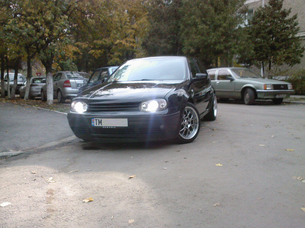

Foarte tare! Bad-boy-look-ul trebuie sa fie sudat! (Parerea mea!) Felicitari. Era bine daca aveai niste poze si cu procesul (sudare, kit, vopsire...) Ai ceva? Si preturi.. cat te-a costat look-u'? Nu e diferenta de culoare intre capota si restu?

thx...este sudat da...am poze pe telefon doar cum arata cand d-abia il sudase mai mult n-am ca nu prea am stat pe acolo...o operatiune d-asta costa 8 milioane avand in vedere ca 5 e vopsitul capotei...nu e nici o diferenta de culoare...sper cat de curand sa-mi pun un kit dragut si dupa niste viniluri

Asteptam niste poze sa vedem cum a iesit? cum ai facut prelungirea?
Cam asa ceva a iesit. A fost innorat la noi, nu am reusit sa fac o poza mai buna. Am pus varianta si pe timp de noapte.

Arata foarte bine. Felicitari !
Cum ai facut-o ? Din metal sau fibra ?

Modificare e din table de 1,5 prinsa in multe puncte cu argon. Saptamana viitoare o sa fac alte poze decat cele care le am deja si o sa postez un topic. Mersi de invitatie :)

arata super bine, felicitari! :Driver:
cat a costat toata operatiunea?
Multumesc, 150EURO si 2 zile de stat pe tusa. :lol:

intrebarea mea este cum se deschide capota? se adapteaza cumva la Bad Boy?
Nu trebuie sa faci nici o modificare la sistemul de inchidere, poate doar mici ajustari care depind de forma care i-o dai capotei.
La mine a fost o mica ajustare pe verticala din suruburile care prind incuietoarea capotei. Multi prieteni m-au intrebat daca o mai pot deschide mai exact daca mai pot baga mana sa trag de siguranta capotei pentru a putea sa o ridic. De deschis normal ca pot :) difera modul cum bag mana sa trag de siguranta dar cat de des deschizi o capota la o masina care functioneaza perfect? :)
