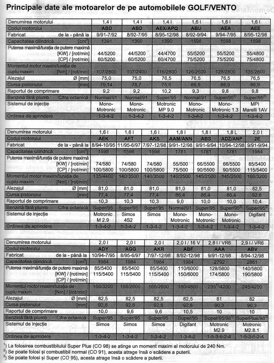

Din ce am vazut pe tableul ala intre motorul ADY si cel 16V e diferenta doar la raportul de comprimare. La ADY fiind 10 si la cel 16v fiind 10,5.Sa inteleg ca daca ramane blocul meu motor si schimb restul de componente va merge? As vrea sa ma feresc de treaba cu R.A.R. :(
da poti sa schimbi pe 16 v blocul ramane dar se schimba alte piese
