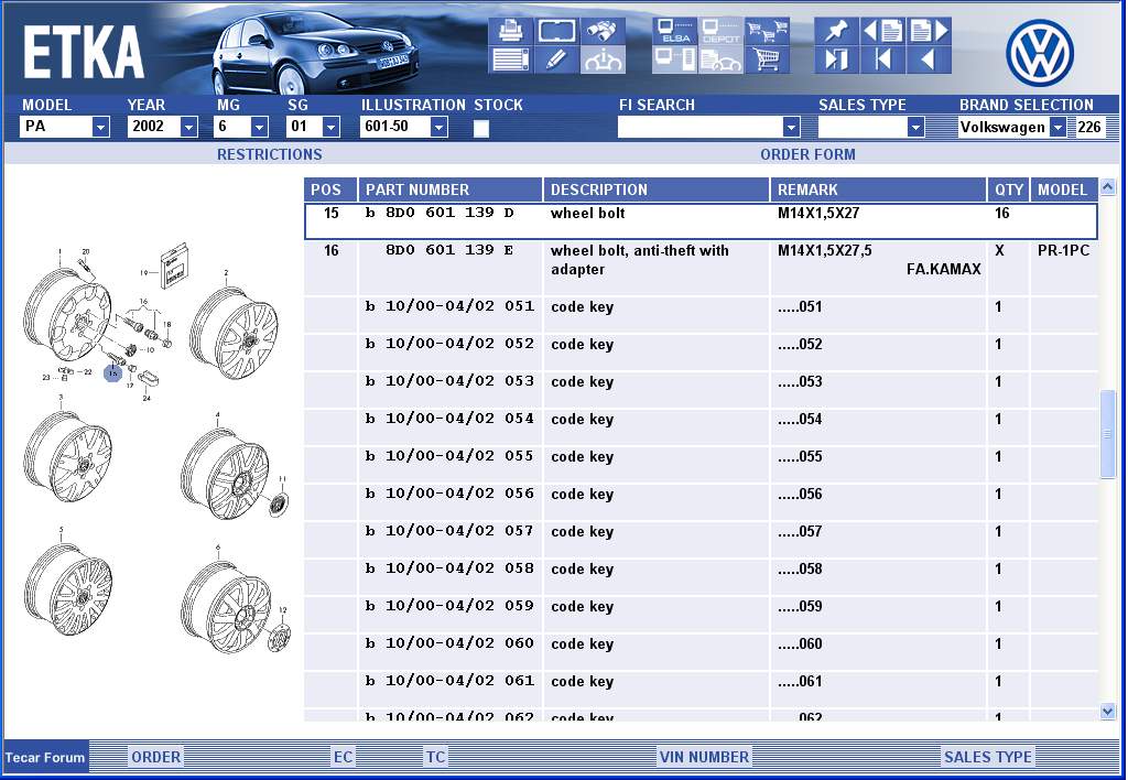

Multe sfaturi utile;sper sa primesc si eu unul;am dat jos jantele cu cauciucuri de vara (acum ceva timp,inainte sa vina zapada);problema e ca s-au desfacut greu,iar la cateva din ele s-a cam dus forma aia de hexagon,cand am pus cheia pe ele.Culmea erau noi,venite odata cu jantele.Pentru la primavara cand va fi sa le pun la loc,cred ca ar trebui ,sa cumpar altele;cele de pe jantele originale nu sant la fel(nu ca filet ,ci ca forma ,conicitate)Multumesc pentru eventualele sfaturi
Pai si intrebarea care e?? Daca e: a lua sau nu prezoni speciali pentru jantele de aliaj raspunsul e da. Cauta prezoni speciali pentru ca au gatul ala mai alungit
Modificat de Mihai.Nechifor
Si ce cod ar avea prezoanele alea "speciale" pentru jante de aliaj?
Exista un singur cod, o singura varianta si o singura lungime pentru prezoane simple si altul pentru cele cu antifurt.
Probabil prezoanele rotunjite nu erau OEM. ;)

Ce m-am mai certat si eu cu cativa, pe tema asta - la jantele de aliaj OEM, merg prezoanele OEM - care sunt aceleasi si pt jantele de tabla (asa cum am si eu, si C o s m i n)
problema apare la jantele AM....in functie de modelul buzei in care se fixeaza prezonul - din cauza asta, in cele mai multe cazuri, cand cumperi un set de jante AM, iti baga pe gat, "bonus" sau nu, un set de prezoane.
