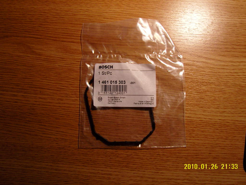

Am o mica problema si nu am vrut sa mai deschid alt topic.Ma adresez celor care au pompa de injectie electronica, de cand a dat frigul observ scursuri pe pompa de injectie de motorina si cam nu`mi place asta...a mai patir cineva chestia asta?
Zipp cred ca trebuie sa schimbi garnitura de la capacul pompei de injectie,eu am patit-o :coffee_lol: . Pret 10Ron.Bafta!
L.E. pentru Zipp (uite o poza cu garnitura) este aceeasi cu ceea bifata de tine in ETKA
Modificat de robert28
Robert asta am obs si eu ca aia ar cam trebui sa schimb dar nu eram sigur am vrut sa aud un sfat de la cineva si uite ca un raspuns foarte bun l-am primit de la tine si crede-ma ca face mult pt mine.Si ca sa fiu mai sigur ca vb despre aceeasi garnitura am atasat o poza.Ms f mult Robert.Bafta
http://img12.imageshack.us/img12/6092/garnitura.jpg
