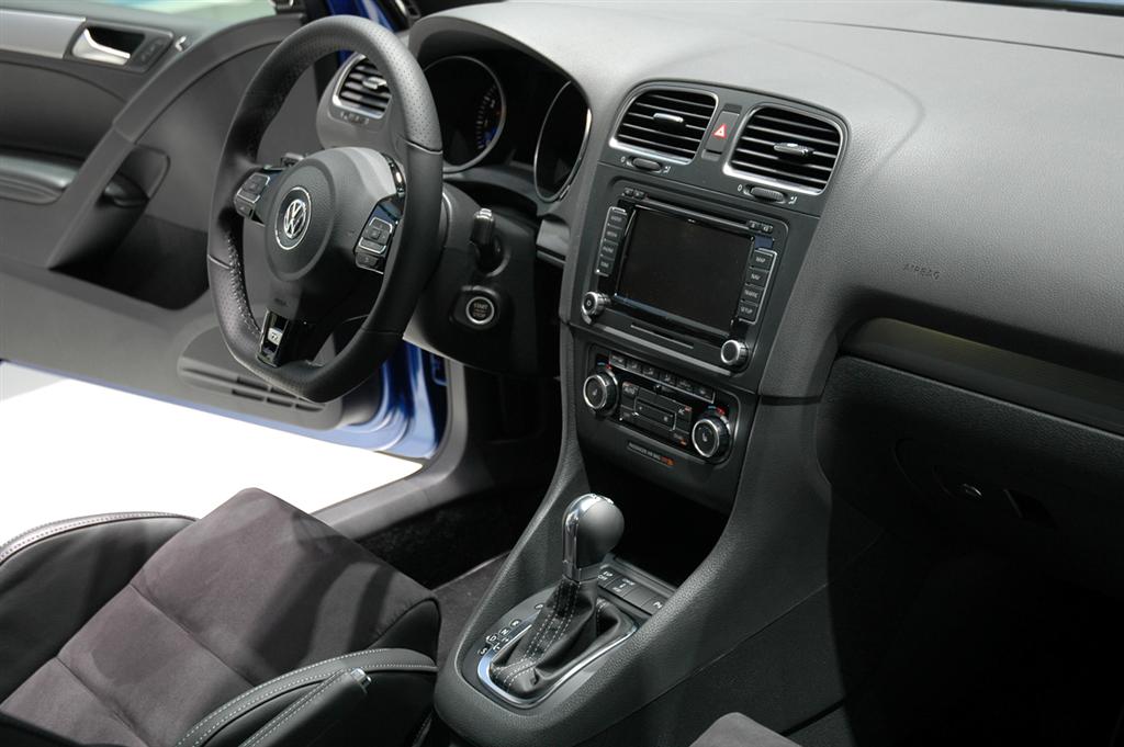

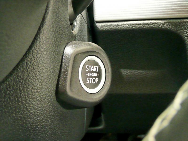

Uite poze cu Golf R si Scirocco R la Frankfurt. Butonul de start-stop mie mi se pare hidos, insa imi pare rau ca nu prind climatronicul nou si decorul piano black, care va fi standard pe orice motor, nu doar pe R.

Parca e unitatea de control de la masinile cu GPL ;). Oricum la Scirocco au dat-o cu nuca in perete si cu butonul de reglat oglinzile...

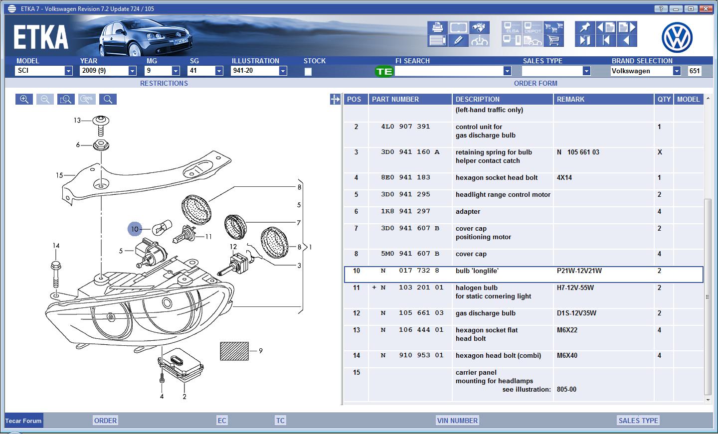

are idee cineva ce becuri pot sa imi pun care sa fie mai albe pentru luminile de zi? ce tip de bec este? eu m-am uitat in care si scrie h7 dar ce am vazut pe net nu arata deloc ca cel de pe masina, cel de pe masina are ca un bec normal de casa rotund.
  • Administrator
Cred ca te referi la cel de 21W, care nu e halogen
Colegii cu DRL-uri au apelat multi dintre ei la led-uri, necunoscandu-se deocamdata variante "mai albe" pentru P21W
Da despre becul acela e vorba dar in carte scrie ca e H7
  • Administrator
Nu are cum sa fie bec halogen pe lumini de zi... eu unul nu stiu nicio masina cu asa ceva
Sigur becul din poza este P21W
Ok in poze si pe masina am acel bec rotund (p21w) dar nu pot sa imi pun altceva?
  • Administrator
  dudu a scris:
Din cate stiu, exista si led-uri cu o putere similara (21W) a.i. nu vei avea probleme cu martorul de bec ars
Citeste si aici

  robi_zet a scris:
Am pus asa ceva dar imi da eroare de bec ars
robi becul cu led are un alt consum si deaceea da eroare (modelul montat de tine);)
[url="http://cgi.ebay.de/LED-Tagfahrlicht-fuer-VW-Scirocco-TSI-TDI-DRL-TFL-LEDs_W0QQitemZ120477625424QQcmdZViewItemQQptZAutoteile_Zubeh

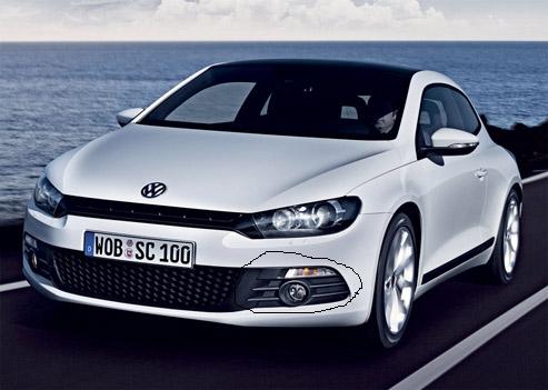

Vreau sa imi schimb becurile de pozitie cu Philips Blue vision dar nu reusesc sa scot protectia aceea din bara ca becul de semnalizare si pozitie sunt in bara :( Eu am tras de ele cum zice in carte dar nu vrea deloc sa iasa
Modificat de robi_zet
Si eu am pe masina grile asemanatoare (in fine, pe Golf nu pe Scirocco). La mine trebuie desfacute 2 suruburi, iar apoi se trage de ele. Dar, sa stii ca nu ies usor. Asa ca ma gandesc ca nu ai tras destul de tare (si incearca sa misti stanga/dreapta/sus/jos). Dar, ai grija pentru ca se pot rupe clemele grilelor. La mine, de exemplu, e mai usor sa dau bara jos si sa scot grilele din interior decat sa le trag afara, mai ales ca asa ma asigur ca nu rup nici o clema.
P.S. Sper ca ai inteles ceva ;).
In carte arata ca trebuie doar sa tragi de ele dar am tras cat am putut de tare se misca si bara dar ele tot nu ieseau ;)
Atunci, vezi cat de greu se da jos bara, iar apoi incerci sa dai jos grile din spate ;).
