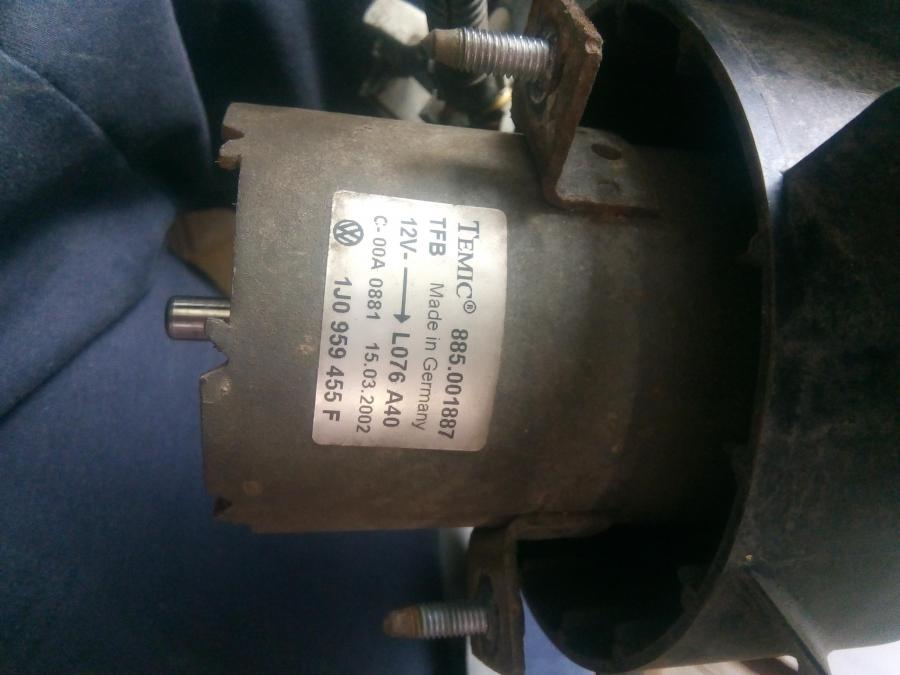

Acum citeva zile am schimbat tot ansamblul de ventilatoare(suportul si ambele ventilatoare)pentru ca cel mare nu pornea.A costat exact 1010 ron la Porsche Bucuresti Nord, cu factura fara manopera.Asa cum a spus Kasius, daca nu se mai opresc, problema e de la termocupla care da comanda catre ventilatoare.Sunt doua modele de ventilatoare:TEMIC si SIEMENS: difera si latimea suportului de ventilatoare care poate fi de 420 mm sau de 460 mm in functie de faricatia masinii, lungimea fiind aceiasi.Sper sa fie cuiva de folos aceste informatii, ca eu m-am agitat o saptamina pina am rezolvat.
Si la masinutele noastre care trebuie ? Siemens sau Temic ? De folos sint, ca si la mine mai dau rateuri din cind in cind.
Kasius,
eu am avut Temic pe touran 2003, am cumparat ventilatorul mare (600 ron), care a venit Siemens si nu se potrivea pe suportul original al masinii
am vorbit la Porsche, mi-au spus sa masor inaltimea suportului care a fost de 420 mm si am luat setul complet adica suport+ventilator mare+ventilator mic, acestea fiint Siemens;
mecanicii au spus ca va cadea si cel mic si mai bine le iau cu totul;

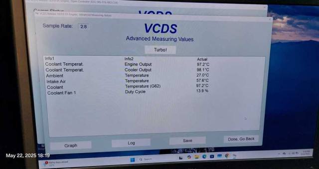

salutam ..am citit despre problemele ventilatoarelor dar nam gasit seva asemanator cu ce problema am eu.La mine Touran 2004 se invirte ventilatoru nmare numa cind pun contactul,. la turatie maxima cel de clima cel mic nu se invirte, cind iau contactu se opreste.Am facut o scanare cu vag com si a rezultat1 Fault Found:
16502 - Engine Coolant Temp. Sensor (G62): Signal too High
P0118 - 000 - -
