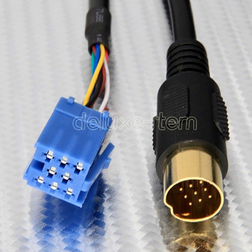

Salut.Am si eu o intrebare.Am un casetofon VW GAMMA  si o magazie Blaupunkt cu 10 cd-uri.dar nu am mufa ISO 8 de intra in casetofon.de la magazie am doar cablul acela cu mufe rotunde.se gaseste adaptor sau trebuie taiat si facute lagaturile manual?
Eu am un cablu lung dar are mufe rotunde ca cea din imagine la ambele capete.

Eu zic totusi sa incerci sa cauti ceva adaptor, daca tot o ai pe asta, sau macar ceva scheme ale pinilor, sa vezi corespondenta intre mufe si poate reusesti s-o folosesti.
am schema.dar nu stiu cum sa fac cu cablul de la magazie.eu am un cablu dar la ambele capete are mufa aceea rotunda.si daca e sa tai o mufa si sa fac eu lagaturile imi e ca nu le mai nimeresc.stric si cablu degeaba si tot nu pot sa folosesc magazia.si pe langa asta am tot cautat o mufa iso 8 pe la magazinele din jur si nu am gasit.

Mufa iso uite aici si aici sunt pinii pentru ea, desi sunt cam scumpi.

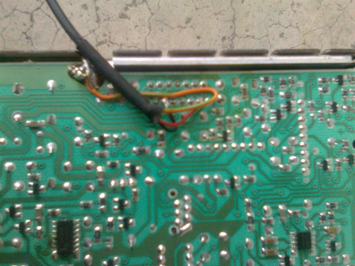

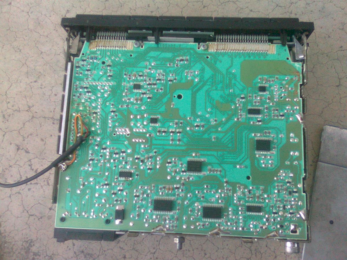

am reusit pe doua casetofoane: aura de pe seat si alpha de pe golf. sunetul e impecabil. trebuie studiata schema aparatului si gasit procesorul de sunet. se leaga firele la intrarea pentru casetofon, se activeaza casetofonul si gata! poti folosi ipodul pe vechiul tau casetofon. eu am scos mecanismul pentru caseta si am facut comutarea radio-tape printr-un buton, decat sa stau sa bag si sa scot caseta de fiecare daca cand vreau sa folosesc ipodul.
am reusit pe doua casetofoane: aura de pe seat si alpha de pe golf. (...)
Poti sa dai ceva mai multe detalii? Am incercat si eu azi pe un Alpha, dar sunetul e foarte prost. :(  Degeaba invart de potentiometrul de volum, ca nivelul sunetului ramane foarte scazut.
M-am uitat pe datasheet-ul asta al amplificatorului audio si m-am legat la pinii 4 si 12, iar al treilea fir de la jack l-am legat la carcasa. Ca sursa de sunet am folosit telefonul.

nu cred ca ai facut bine...
http://www.s-manuals.com/pdf/car_audio/blaupunkt/blaupunkt_vw_alpha_cc_vw_alpha_europa_service_manual.pdf
in schema mare ai jos - dreapta "tape-mute" te legi la pinul 1 si 11. masa eu am legat-o la com-ul de la capul cititor - undeva pe la mijlocul schemei ai "cassette mecanism" si "tape head" pinul 1.
sunt sigur ca au mai facut si altii, eu am facut dupa cum m-a dus capul.
robotelule - nu ai facut bine - te-ai legat la final. trebuie sa te legi la preul de  cap...
Pai am zis ca ma leg direct la amplificatorul audio, cum a facut tipul din link-ul pe care l-am pus mai sus, dar se pare ca la Monsoon e mai usor decat la Blaupunkt(sau americanii n-au preamplificare? :blink: ).
O sa mai experimentez cand mai ajung pe-acasa, Alpha-ul de pe Dacie fiind pe post de cobai. :lol: As vrea sa fac apoi miscarea si pe Gamma de pe Golf, dar am inteles ca e mai greu, ca e comanda electronica pe caseta.  :icon_confused:
Am facut si eu ceva similar pe Gamma V - Blaupunkt, dar
 - m-am legat dupa primul chip, care proceseaza tape in si dolby digital, pe intrarile din chipul mare - procesorul de sunet
 - a trebuit sa pun si un preamplificator inauntru ca semnalul era cam jos
 - nu am reusit de nici o culoare sa dau jos mecanismul de caseta - da eroare daca nu e prezent / daca e deconectat motorul / daca nu se aliniaza senzorii cum trebuie.
 - se aude foarte bine dupa parerea mea, dar fara sa pun la incarcat telefonul din care dau semnal. daca il pun la incarcat face bucla de masa.
