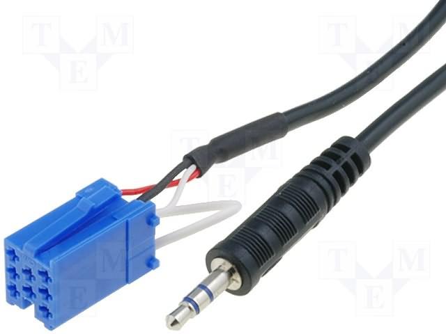

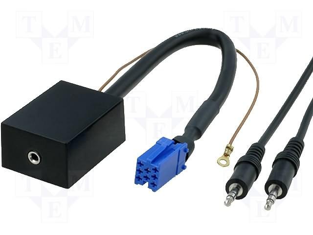

am gasit la tme doua adaptoare aux-in care s-ar potrivi la gamma diferenta intre ele fiind acea cutiuta si pretul bineinteles
credeti ca va functiona cablul simplu sau singurul bun e cel cu cutie?

tot de la tme am comandat si eu primul cablu si e degeaba, nu il vede casetofonul intre timp am cumparat o magazie si cablu l-am aruncat
are cineva adaptoarele de  mai sus pe masina?
as vrea niste pareri daca merg, se aude bine, melodiile se pot schimba si din casetofon sau doar din mediu de storacare(stik,mobil)??
Eu am folosit a doua varianta. 'Bani aruncati pe fereastra'! Nu am reusit sa elimin parazitii. Se auzea un bazait la volum mai mic, dar mergea. Daca nu tineti cont de calitate e ok. De controlat nu o poti controla din casetofon, doar de la mediul de stocare a fisierelor audio. Un sfat: mai bine puneti niste bani in + si cumparati xcarlink(chiar si second). Merita!

m-am interesat si eu putin de adaptoarele alea. Pe unele forumuri - nu-mi amintesc care  :tuktuk:  - erau niste baieti care spuneau ca se aude foarte bine si ar fi cea mai buna varianta pret/calitate daca vrei sa pastrezi bordul original (adica sa nu cumperi un radio CD). Mi-a placut ideea si chiar cautam detalii despre ele cand am ajuns la topicul asta si am ramas cam dezamagit.
Totusi, a mai folosit cineva asa ceva? Mai multe pareri ar fi de mare folos.
Ma refer la cel cu cutie.
z e n i t h
am si eu interfata aux si sunt multumit de ea. e adevarat ca se aude ceva mai incet decat cd/radio si are un bazait de fond, dar nu e deranjant (oricum nu se aude in timpul piesei, doar cand e pe pauza)
la banii astia poti lua un modulator fm cu bluetooth mai de firma asa
pai eu prima data la modulator m-am gandit, dar am auzit numai pareri proaste despre ele :(
