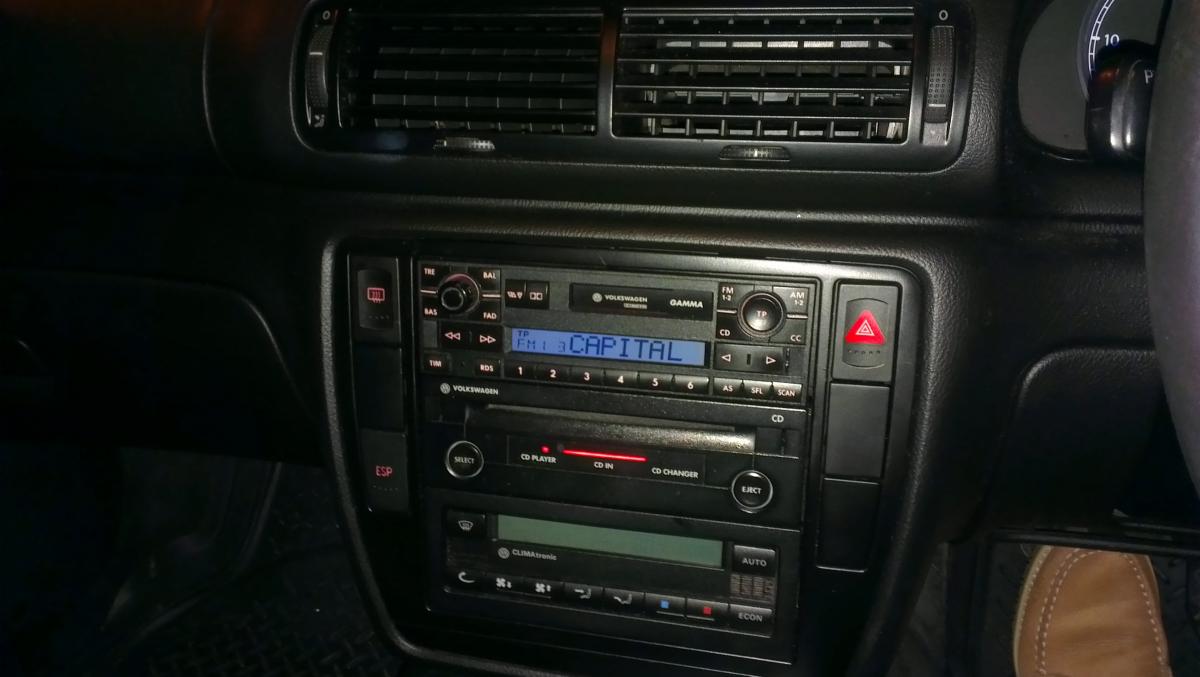

va salut! am si eu o problema cu gamma nu mai porneste (se aprind becurile rosii dar radio e mort). mai exact acum cateva zile eram in masina cu motorul pornit, iar la un moment dat s-a oprit radio si s-a resetat si ceasul din bord. stie cineva ce e de facut???? multumesc. PS poza a fost facuta cand mergea.:)post-116755-0-01426100-1358883386_thumb.
Modificat de hypnotyc

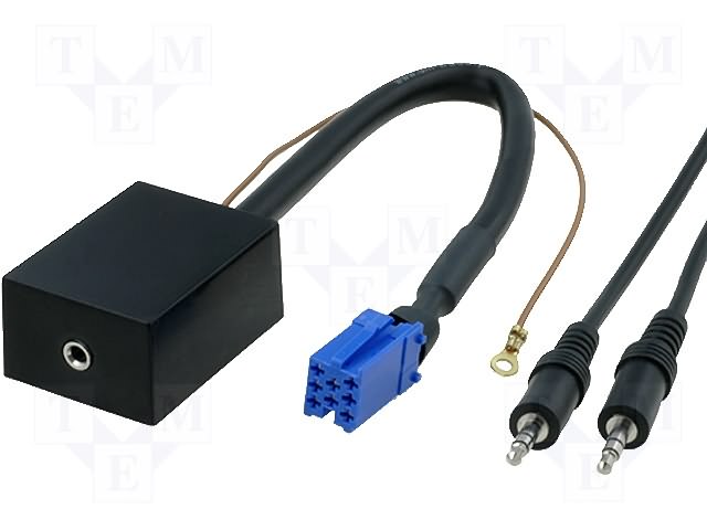

salut
am cumparat un adaptor care scoate din mufa unde intra magazia de cd mufa jack 3,5, problema e ca nu vede nimic cand apas pe cd zice no changer, in mufa intra 3 cabluri + unu care nu este conectat la nimic banuiesc ca trebuie sa il conectez eu. pe el scrie atp remote sau cv de genu stie cineva unde ar trebuie sa il leg, din ce am vazut pe schema de pe casetofon mufa de la magazie e compusa din 3 mufe mai mici independente una de cealalta si pe acea schema la pinul de jos scria cv rem-c sau cv de genu nu mai tin minte exact, acolo ar trebui sa conectez acel cablu? mentionez ca am un gamma pe masina din descriere . multumesc!
Adaptorul care emuleaza magazia trebuie sa intre in priza albastra.
Daca nu-l vede HU, verifica cu VCDS pe modulul de radio ca acesta sa fie codat cu magazie.
am incercat si pe un golf 4 care are si cd din fablrica si tot nimic,
Nu masina trebuie sa fie codata, ci radioul.
