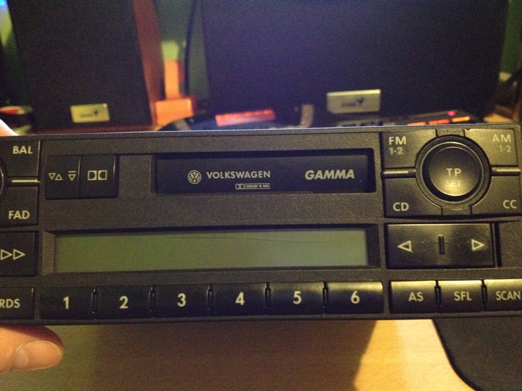

Salut!
Am si eu o poblema cu un cesetofon Gamma 5.
Doar ce l-am achizitionat si din dorinta de a-l monta cat mai repede am zgariat display-ul cu cutter-ul cand am desfacut coletul.
L-am montat, am fost chiar si la un electrician si "surpriza" display-ul nu merge.
Este posibil ca din cauza asta sa nu mai merga sau asa l-am primit?
Il mai pot repara cumva?
Dar in rest casetofonul merge? Mufa de la masina e cea originala? Pe langa zgarietura au aparut pete cu negru?
Nu a aparut nici o pata!Casetofonul nu merge sau cel putin nu cred pentru ca nu i-am pus codul de deblocare pentru ca nu vad nimic.Mufa este originala dar nu sunt sigur ca este ok.Am avut un casetofon blaukpunkt si e posibil ca posesorul precedent al masinii sa o fi adaptat pentru ala(a schimbat firele intre ele.

As merge mai mult pe mufa decat pe ecran. Nu mai stiu sigur, dar parca se inversau doua fire ca sa mearga un casetofon aftermarket... Poate stie vreun coleg care a facut modificarea asta la ce fire trebuie umblat. Sau poate poti sa dai de vechiul proprietar sa-ti spuna daca a umblat la fire.
Ecranul cred ca a scapat, dar asta nu se vede chiar imediat.
L.E. Vezi ca tot in sectiunea de audio e postat manualul de la Gamma... poate te ajuta schema conexiunilor.
