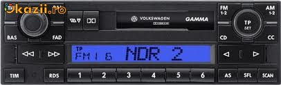

Salutare la toata lumea
am montat in sfarsit difuri si pe spate
dar acum a aparut o problema zic eu
oricat dau volumul la maxim merge cateva secunde si scade la jumatate
exista vreo modalitate de reset a aparatului?
ca am facut la setari in el de nu mai stiu care e buna si care nu
toate cele bune
Salutare si tie. Mai da-ne detalii despre ce aparat ai pe masina. Daca e un beta, atunci e perfect normal sa faca asa deoarece are putere de iesire doar pentru 2 difuzoare. Ori ceea ce faci este fortarea partii finale audio, respectiv de amplificare. Pentru a nu-l praji si sa te poti tu bucura tu de o auditie de calitate (si civilizata), neamtul a prevazut o protectie ce reduce volumul in cazul suprasolicitarii.

Aparatul este gamma orijinal(are 4 iesiri)
chestia este ca am pus si pe spate difuri si probabil de aceea are protectie asa cum zici

Daca ai casetofon Gamma (cu 4 iesiri) poti sa pui difuzoare si pe spate fara probleme, ca nu intra in nici o protectie. :icon_thumright:
Doar daca ai facut cumva legaturile proaste undeva, atunci sa zicem ca poate ar intra in protectie. :)
E posibil sa fi facut ceva gresit
la difuzoarele din fata l-am schimbat doar pe cel din portiera stanga fiindca barraia
si ca sa mearga cel nou am dezizolat firele si am unit 2 cu 2(vin 4 fire la mufa) la care am legat firele de la difuzorul nou
trebuia sa ma leg doar pe firele din mijloc?pe cele din exterior nu aveam semnal
toate cele bune
sunt 4 pini, la dif. 1-2 si 3-4. Tu trebuia sa legi la 1 - masa, si la 3 - plus=semnal. De la 2 si 4 pleci catre difuzorul de inalte.
