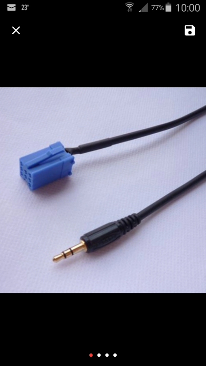

Salutare!
Stie cineva daca acest cablu este plug&play sau trebuie si alte modificari?
Legat de calitatea sunetului intre xcarlink si cd din poze,o parere va rog.Ms.
