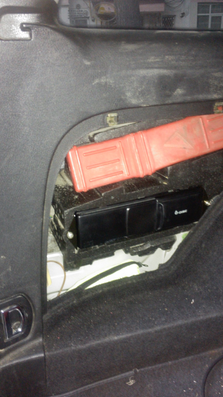

Inca o problema pe care am descoperit-o dupa ce am montat capitonajul.
post-56805-0-36199500-1406394078_thumb.j post-56805-0-31395700-1406394086_thumb.j
Daca vreau sa schimb becul de la stop, trebuie sa demontez jumatate de portbagaj, pentru ca magazia cu suportul vin prea in spate.
Suportul de magazie e original de Golf 4 Variant. Initial nu credeam ca exista asa ceva, dar la gauri s-a potrivit la fix.
