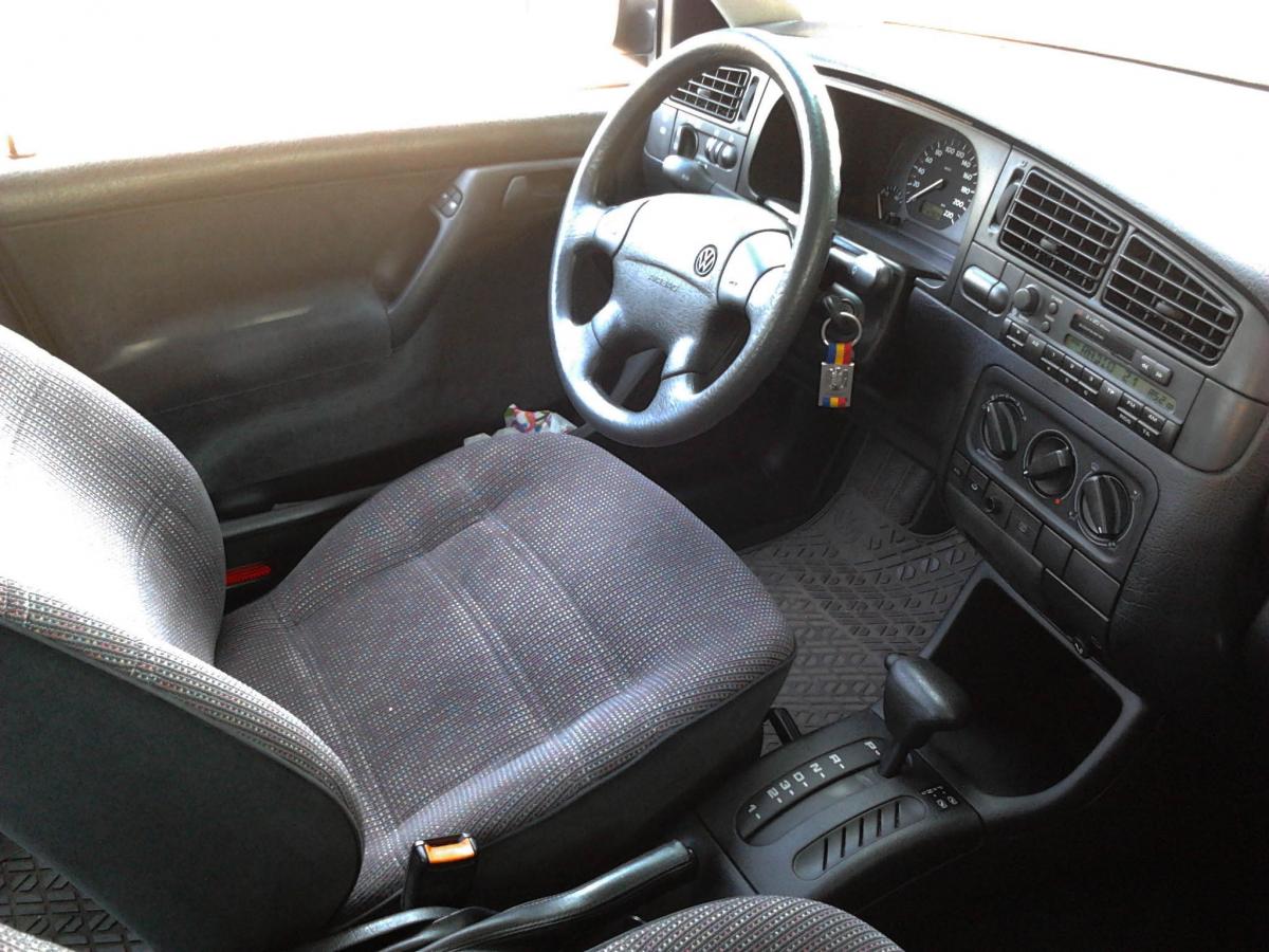

Am un Vw Vento si vreau sa fac un upgrade pe partea audio , ma gandeam la un casetofon gamma v si o magazie cd , din ce am inteles se potrivesc mufele , singura problema ar fi afisajul albastru/rosu (dar se rezolva) . Ce parere aveti pot cumpara linistit un gamma v si o magazie de cd pentru un VW Vento GLX ?
gamma nu are mofturi, legate de CAN - cum sunt modelele mai noi, care primesc info legate de iluminare, contact, etc.... diagnoza la el se face pe K Line - asta daca vrei... deci, merge fara nicio problema.

acum am un betta , as vrea gamma v pentru ca ii pot monta o magazie de cd'uri ,nu prea ma pricep eu la electronica ,asa ca vreu sa caut ceva simplu de montat ... chiar daca ma costa mai mult dar asta e ... Nu vreu sa cumpar aiurea un gamma 5 sau altceva si sa am probleme cu compatibilitatea , totusi mai astept o parere pentru a da drumu la comanda ... :)

nu ai ce problema de compatibilitate sa ai.... Gamma 5 merge pus pe rice, chiar si in casa... ai nevoie de plus 12v, plus contact, iluminare - analogic, masa, plus firele de boxe.
Magazia de CD-uri - da, are mufa care merge in Gamma. Exista varianta de portbagaj sau cea de pus in bord
Eu am acel betta 2x20w , vroiam gamma v pentru ca ii pot monta magazie de cd , se gasesc usor , si chiar arata bine in bordul unui mk3 , ledurile le schimb la un specialist si gata . Gamma V tot 4x20w este ? Ce putere are ? Poate gasesc sa iau si sistemul de boxe oem . ca presupun ca degeaba ii pun eu boxe pro , daca el nu ma ajuta . asa alea presupun ca sunt cele mai recomandate ...
