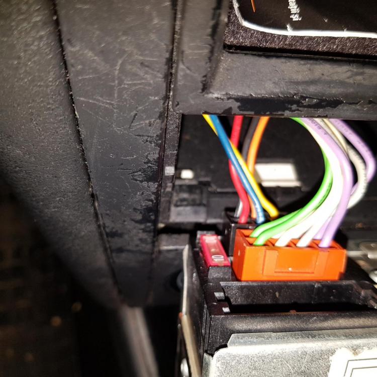

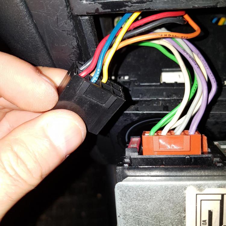

Am nevoie de putin ajutor
am montat un gamma,(multumesc pe aceasta cale userului tzaga de la care l-am achizitionat si m-a ajutat telefonic la montare)
problema este ca eu am avut pe masina(cred ca montat din fabrica un kenwood)si pe pinul 5 la mufa de alimentare aveam un fir care alimenta adaptorul de antena
in schema primita de la colegul de mai sus apare ca trebuie sa am 12v care e safe.
pentru a putea porni si folosi aparatul am dezizolat firul de permanent 12v(pinul 7) si am unit cu firul de la pinul 5(safe) si astfel am dat curent si pe safe si pe adaptorul de la antena
acum intrebarea este
avand in vedere aceasta conexiune amplificatorul din baza antenei este alimentat incontinuu
e buna treaba asta sau ar fi trebuit sa dau curent pe safe de pe contact?(ma gandesc ca daca dau pe contact imi cere codul la fiecare pornire)
toate cele bune
