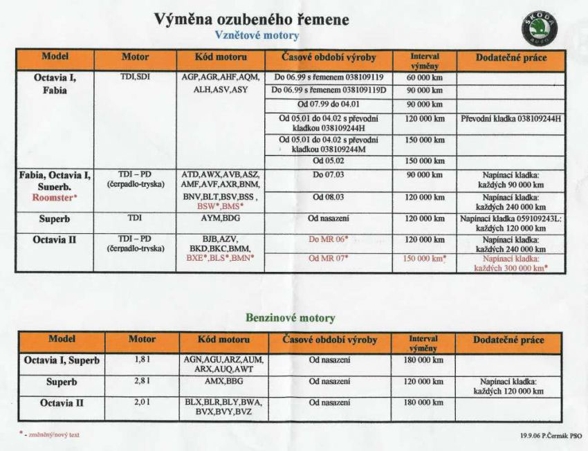

Document oficial din Cehia:post-2597-1214642567_thumb.jpg
Asa ca baieti de la service stiu de ele , dar de ce sa nu faca un ban in plus ca replica :"Suntem in Romania domne, aici avem praf etc" merge la multi.
