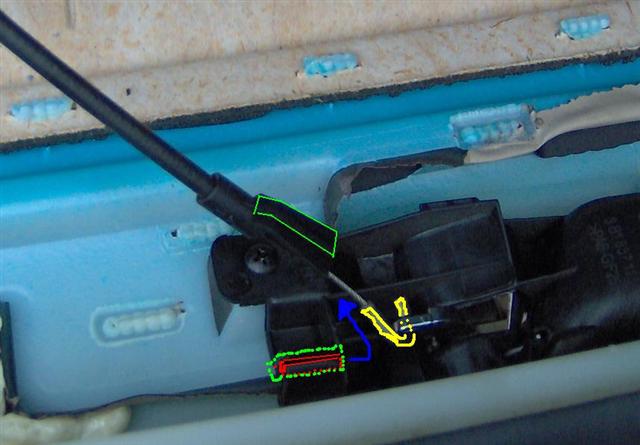

Am avut si eu o problema asemanatoare. Verifica sa nu ai tumburusul ala de la sufa rupt. Uite-te in poza. Ti-am pus o poza.
Edit: e partea care acopera sufa aflata sub chenarul ala verde

Nu, nu este rupt.... sunt sigur ca broasca e de vina... am tras cu patentul de carligul cablului, am tras si de maneul exterior, am rasucit si cheia in butuc.... nimic.... pana la urma ... s-a deschis (cum am mai spus... din noroc)
Ce am mai observat... cand era defecta... piesa aia de plastic alb pe care vine tija de la tzamburusul ala pe care il apesi cu degetul pentru a bloca usa din interior era deplasata mult spre fata masinii. Dupa ce usa s-a deschis, acea piesa alba era data mai in spate.

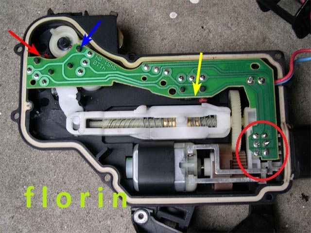

Iti trbuir biti M, mai exact M8 iti trebuie pt suruburile broastei. ATENTIE!! Nu folosi torx pentru ca vei strica suruburile si apoi mai bine iti bagi ceva undeva decat sa te chinui cu extractor sau daltita si ciocan. Probabil problema ta se trage de la lipituri pe placa broastei sau mai sigur colectorul motorasului este murdar. Oricum, refa lipiturile pe placa broastei, curata motorasul si schimba si switch-ul astfel incat sa nu iti mai faca probleme broasca

broasca are 3 pozitii, safe, deblocata si deschisa, si tot de pe partea electrica se trage problema, si anume lipiturile pe placa

Trebuie demontata yala de pe masina, facuta bucati si
- curatat colector motoras
- refacute lipiturile de pe placa electrica
- inlocuit switch (daca tot e yala data jos de pe masina)
ti-am atasat poza cu lipiturile ce necesita refacere - sunt cu o yala fara, dar sunt f. asemanatoare, dif doar nr de pini din mufa
