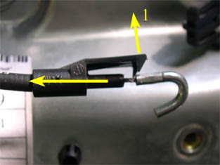

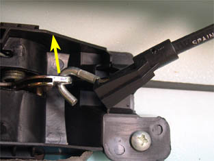

este posibil sa nu fie prinse pe suport cele 2 urechi ale cablului. ca sa fiu mai explicit, cablul care vine din broasca, se prinde in urechea manerului cromat de pe panou. insa el are acolo un fel de aparatoare de plastic care are 2 gheare. acelea trebuie date dincolo de locul pe unde intra cablul pe suport. ar trebui sa iti dai seama cand te uiti acolo. si este posibil sa reapara daca shufa nu a fost fixta ca lumea pe manerul portierei.

Alea doua gheare din capat de pe tija care care actioneaza broasca,tin minte ca le-am prins in plasticul ce incorporeaza levierul de comanda a usii,difuzorul si mecanismul elecric al oglinzilor..Care ar fi alta problema?

Am rezolvat-o si cu levierul de comanda si tija ce descuie broasca.Acele doua gheare mai aveau pe interior o bucata de plastic ce intra pe un canal din corpul unde era si manerul din interior...
