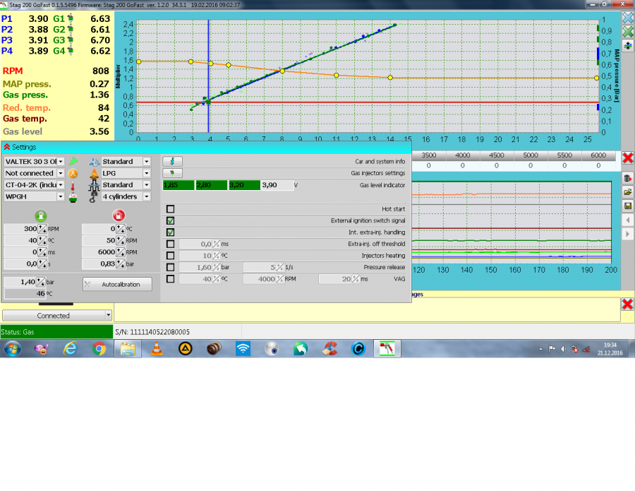

Va salut. Readuc in discutie topicul. Am o Skoda Octavia 1 din 97 mot 16. Am o instalatie Tomasetto Stag 200+ montata acum 2 ani. Pna acum totul a mes perfect nu se simtea cand trecea din benzina in gaz sau invers. Am desfacut furtunul de la filtrul acela mare , furtunele de la injectaore si mufele acestora deoarece am avut nevoie sa schimb garniturile de la teava de apa care este in spatele motorului. Dupa scimbare am remontat totul la locul lor tinand cont si de ordinea acestora.
La pornire masina a pornit fera probleme....dupa ce s-a incalzit la 30g cand sa treaca pe gaz intrerupe gata gata sa opreasca motorul...acum da cate ori se face trecerea intre GPL si benzina sau invers intrerupe si chiar se opreste.
Zilele astea cand a fost foarte frig dimineata am pornit si cand sa treaca pe gaz suna butonul de 3 ori ca si cum nu ar mai avea GPL (rezervorul plin).....dupa 3-4 incercari de comutare si tinuta putin accelerata da in nas si pe urma ramane pe gaz.
Va rog ma puteti ajuta?

Salut. Am mai luat-o la verificat, am desfacut toate furtunele.....totul pare OK dar tot nu merge.

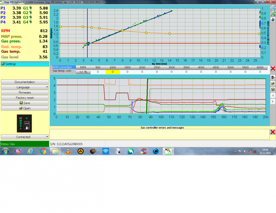

Am fost aseara la cineva cu tester, mi-a dat timpul de intrare pe gz la 0 si nu mai avea fluctuatia aceea la trecere asa mare. Toate bune si frumoase. Am lasat-o asa si dupa aprox 2 ore cand sa plec de la iel....surpriza....iar m-am rugar de ia sa treaca pe GPL.
nimeni sa dea un ochi si peste pozele mele?

inainte de graficele de mai sus pe partea de GPL la "Cylinder switch-over era de 200ms" si la "Reducer filing time era de 0,3s" si nu mergea delc, oprea motorul....daca erai in acceleratie te smucea si pana la urma tot il oprea.
am trecut pe cele doua in 0 dar tot mai are ceva fluctuatii cand si cand si mai are si la prima pormire de peste noapte cand sare inapio pe benzina...ii inchid si deschid gazu de 4-5 ori si pana la urma tece si ramane pe gaz.
