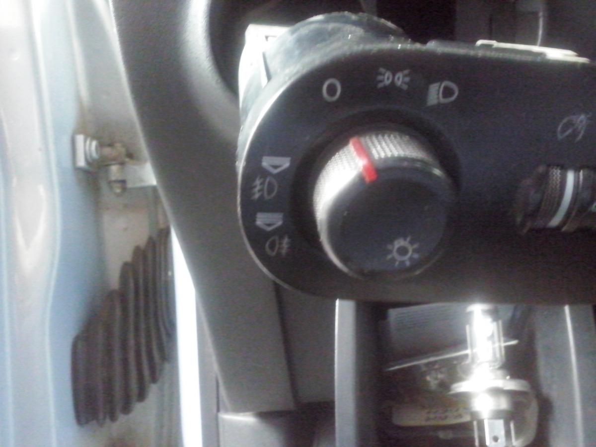

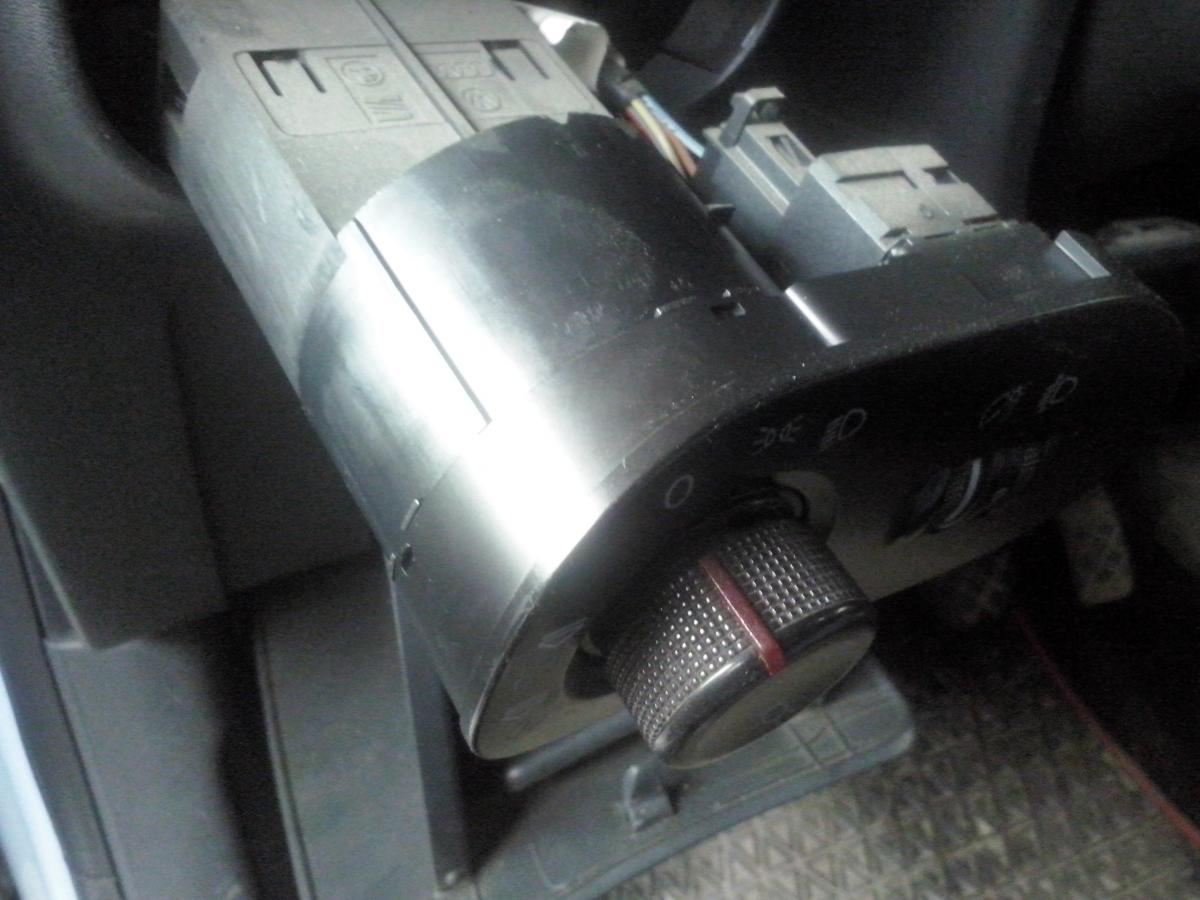

Buna ziua,
Stie cineva daca se poate desface capacul de care invarti, pentru ca ledul lumineaza foarte slab si a-si vrea sa-l schimb, sau pentru inceput sa verific daca pot face ceva sa lumineze mai bine.
Multumesc,
da, butonul de lumini se poate desface... e necesara indemanara. Si desfacut de pe masina, evident
Desfacut de pe masina evident :) dar mai departe cum? Ai putea sa-mi dai cateva sugestii cum sa fac mai departe ?
Mersi,
pune niste poze cu comutatorul si iti zic
Se scoate din bord cu tot cu reglajul pe inaltime, se desface rama aia de plastic din fata si pe urma trebuie demontat comutatorul.
