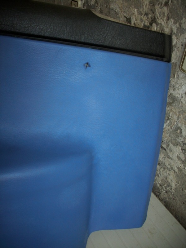

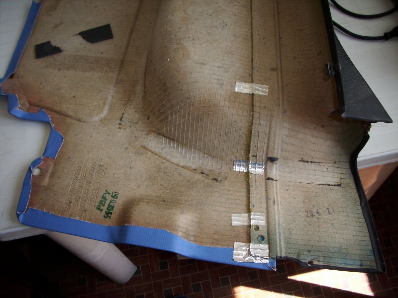

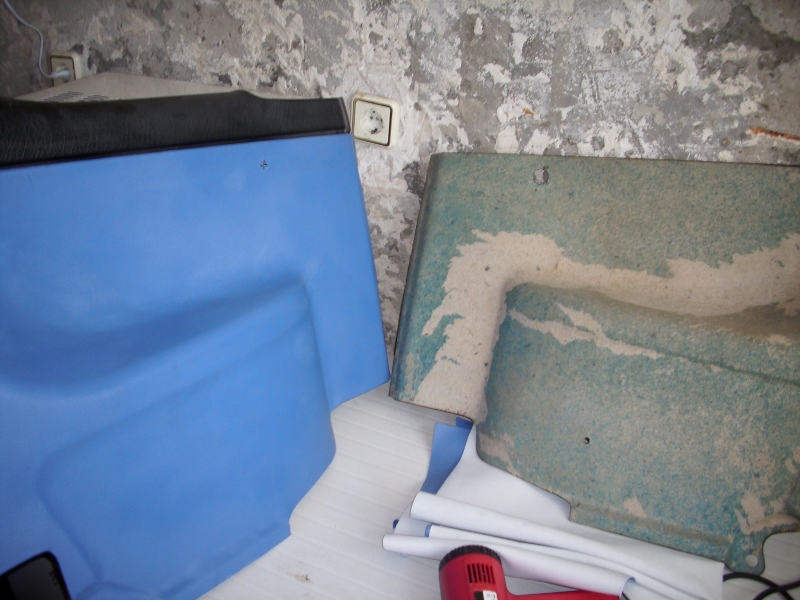

Salut intr o zi neavand ce face am demontat fetele de la interiorul masinii si m am apucat de tapitat
Pozele vor spune daca am reusit ceva desi mentionez ca nu sunt tapitier
astept pareri si sugestii
o zi buna si fara accidente in trafic
atasez alte poze :RO flag:

n-ar strica sa faci DIY si pt cei care ar fi interesati sa faca asta singuri :)
nice job! :icon_thumleft:
salut
inceputul este asa se desfac suruburile cu o surubelnita in cruce apoi se scoate manerul de la geam, acesta se trage in sus de inelul care il fixeaza, apoi se scoate prin targere, se scoate usor fata de portiera la mine cea din spatele masinii , dupa care se deslipeste partea neagra de sus de cea de jos prin targere usor se simte la mana

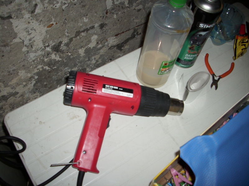

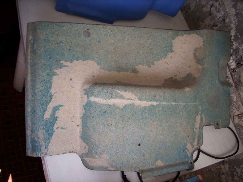

dupa se jumuleste fata de portiera de materialul de carpa se smirghelueste pana se ajunge la un finisat placut la man, intre timp se unge musamaua cu prenandez si fata la fel, se lasa 15 min apoi se modeleaza, intrebari pe adresa grclucian
