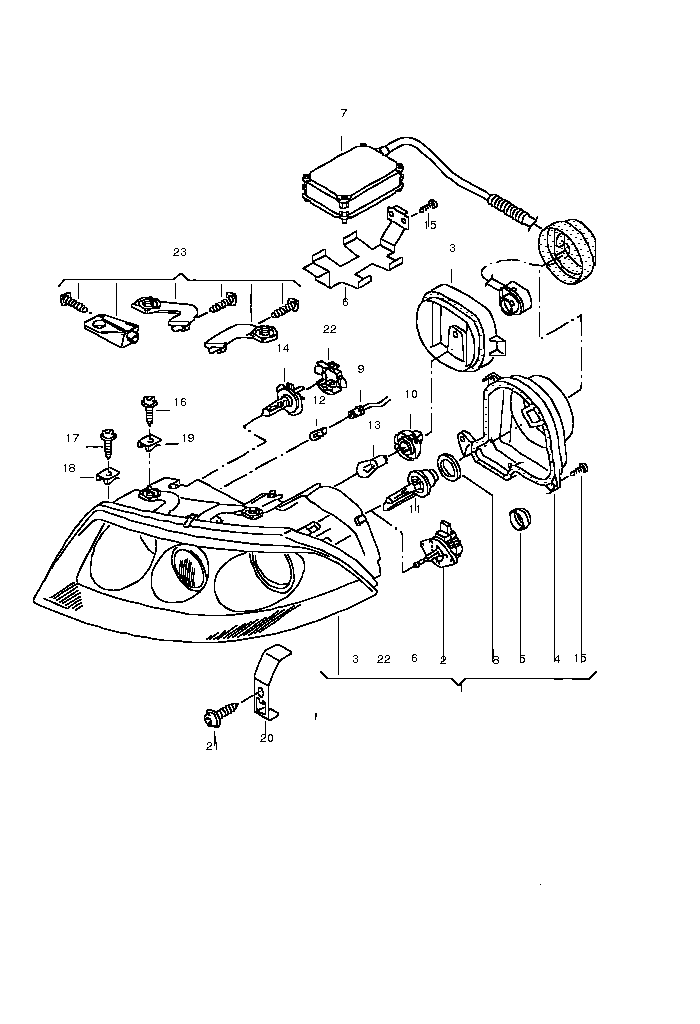

din accindent am rupt si clemele la un far , si am vazut in etka ca acestea se vand separat , in poza arata doar clemele si nu imi dau seama cum se pot inlocui ca ele sunt prinse de far
stie cineva?
pozitia 23 din poza
Modificat de C o s m i n
Scoate suruburile de sub ele, sau cel putin asa se vede din poza, ca sunt prinse cu suruburi.
in realitate ele sunt prinse de masca farului nu ai cum sa le scoti
Inseamna ca cele vechi de decupeaza de pe far si se monteaza astea noi.
