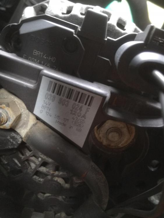

are cineva idee in cadrul alternatorului marca bosch, ce fel de rulmenti are, tipul ? La mine s-a constat ca unul este pe duca si celalalt un pic mai bine.
Pai daca e desfacut vezi ca scrie pe ei.
