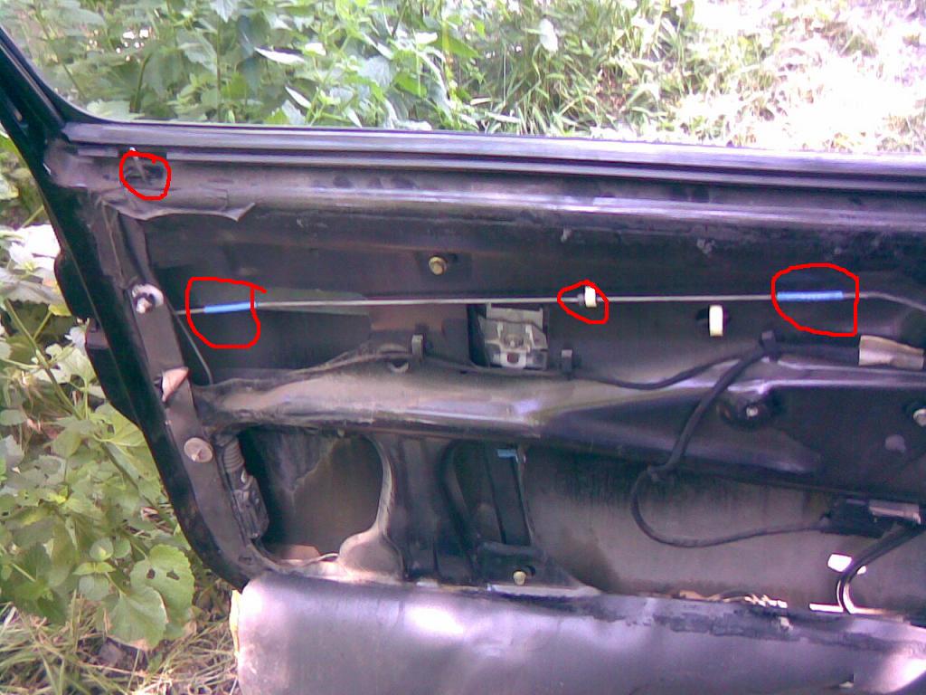

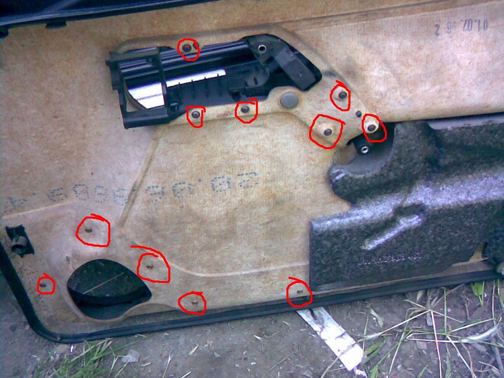

Am gasit de unde schataie , geamul se sprijina pe umarul de plastic ( foto 1 ) am desfacut surubul sistemului de fixare a geamului si am rotit piesa de plastic contrar acelor de ceasornic cam 2-3 mm ,atat cat sa nu se mai frece de geam . Cu aceasta ocazie am mai adaugat o bucatica de burete la tija de blocare a portierei si 2 mansoane de cauciuc facute dintr-un tub taiat dea lungu ( foto 3 ) . La fata de portiera am mai gasit cam toate suruburile slabite ( foto 2 ) . Ca rezultat nu mai scartzaie si nu mai trancane :lol:
P.S. Nu strangeti prea tare sistemul de prindere a geamului sa nu ramaneti fara el (geam) :)

am rezolvat problema la unul dintre geamuri .
piesa"defecta" este cea indicata de Danny in postul de mai sus , mai exact este un plastic care se plimba pe tija de ghidare , cu timpul acel plastic se macina , creind mai mult spatiu pentru joc , eu am rezolvat ca sa zic asa romaneste : pentru ca jocul dintre piesa de plastic si tija de ghidare era de aproc 3 mm am prins o blida/soricel dinacela foarte mic ( sunt de mai multe dimensiuni si grosimi) astfel am compensat "pierderea de material" de pe acel plastic , acum jocul este infim insa destul cat sa nu fortez mecanismul si nu mai zdrangane .
Atentie pentru ca daca blida este prea groasa riscati sa intepeniti geamul .
