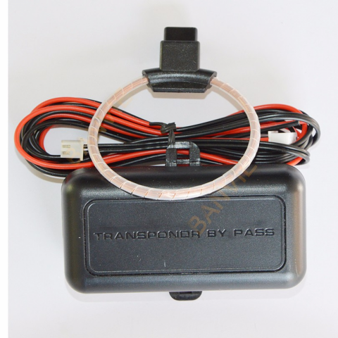

Si arata arata bobina care se pune in jurul contactului si care face bypass la cipul din cheie.
Practic, bobina devine activa doar in momentul in care cheia este in apropierea masinii, deci nimeni nu poate porni masina cu alta cheie sau cu surubelnita.
