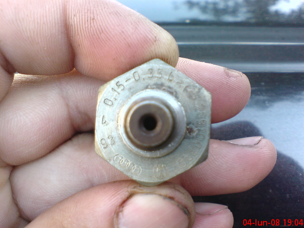

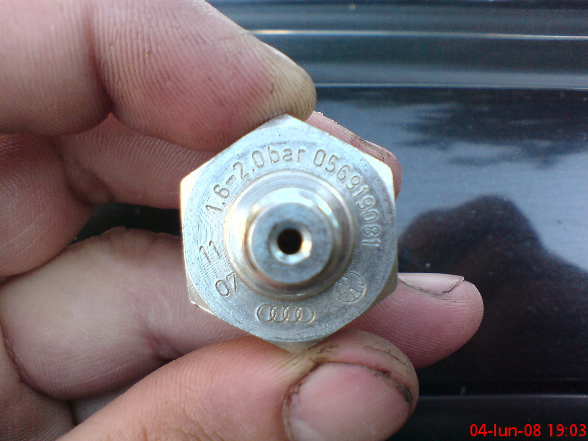

Cine are golg 3 1,6 benzina model din 93, 55kw/75 cp cu 2 sonde de ulei in chiulasa este rugat sa-mi dea detalii despre acele sonde (bulbi). Mai exact ce scrie pe acele sonde,scrisul se vede dupa ce se desurubeaza de la locul lor (nu se intampla nimic,nu curge ulei,nu intra aer,nu dauneaza in nici un fel scoaterea lor si apoi bagarea lor la loc). Vreau sa schimb acele sonde si nu sunt sigur ca acele sonde sunt exact ptr acest tip de motor (mi se aprinde becu rosu la ulei si tiuie atunci cand il fugaresc un pic). Sondele mele au urmatoarele indicative:
0,15-0,35 bar si 1,6-2 bar(cea alba)
Multumesc anticipat
Scuze ptr mainile murdare,tocmai il curatasem putin.

val sondelor pentru motorul 1.6 AEA an 95 ::
1. 0.15-0.35 cod 028919081D - albastra
2. 0.15-0.9 cod 068919081A - gri-alb
datele astea le am scrise pe un carnetel - daca ma suni dupa ora 14 posibil sa fie acasa si iti pot spune mai exact pentru ca atunci o sa le am in fata .

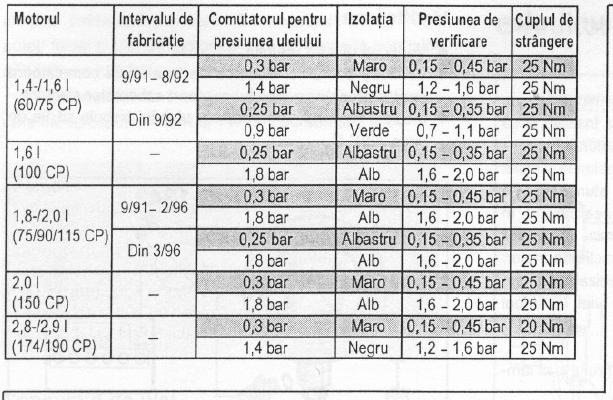

Am atasat si o poza cu detalii insa ceea ce srie acolo nu corespunde cu ce am eu pe masina (in cazul meu )

Uleiul este schimbat de vreo 300 km,este mobil 1 10w40,filtru mann,una dintre sonde este ptr alt tip de motor,motorul merge si trage foarte bine,asi avea nevoie de codul acelor sonde si de valorile trecute pe ele strict pentru acel motor de 1,6 din 93 cu 2 sonde pe chiulasa,daca dupa ce schimb sondele,problema persista,am sa umblu si la motor.calculatorul citeste ce-i da sonda,dar daca sonda nu are valoarea specifica acestui tip de motor atunci informatia va fi falsa si apar probleme.
Modificat de paul_ral
Am rezolvat problema,am schimbat sondele pentru ulei,una este 0,15-0,35 albastra iar cealalta este 0,75-1,05 gri,au costat 30 ron amundoua.Dupa un drum Iasi-Bacau cu viteza de 100-145km /h,nu a mai tiuit si nu s-a mai aprins becul de la ulei.
