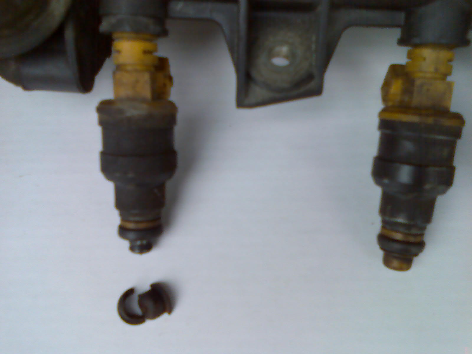

...l-am scos si avea capacelul din varf crapat in jumate. la magazine din ce-am intrebat dadeau din umeri, iar de pe un injector second n-am reusit sa scot acea palarie fara sa o stric.
il montez fara capac? iau alt injector?
Din cate stiu eu de la k-jetronic sunt modele care au acea palarie si altele care nu o au. Ar fi necesara la motoarele care au axe cu came cu suprapunere intre evacuare si admisie(adica sunt deschise supapele de evacuare si cele de admisie in acelasi timp) si actioneaza ca scut termic pt injector impotriva gazelor fierbinti de la evacuare.
Am inlocuit injectoare fara sa mai pun palaria aceea si nu am sesizat nici o diferenta nici in privinta puterii si nici a fiabilitatii. Sta in picioare explicatia lui Codres, alt rol nu vad sa aiba. Eu as monta mai bine fara decat sa pun alta palarie si sa risc sa imi cada in motor. :lol:
daca nu ma insel capacelul ala are rolul de a tine pe pozitie garnitura de cauciuc care etanseaza pe chiulasa. ma uit maine sa vad exact
la mine la k-jetronik am 2 capacele nasoale,adica cad de pe injector si raman in gaura aia unde intra injectorul in chiulasa,am ales optiunea de a nu le pune pana cumpar sau fac rost de unele bune,nu dau de injectoarele care ti-am zis,dar zilele astea le caut mai bine ;)
si de curiozitate... la voi cat costa un injector nou? eu m-am interesat si era vreo 150 lei daca imi aduc bine aminte... BOSH...
s-a rezolvat, am schimbat capacelul.
