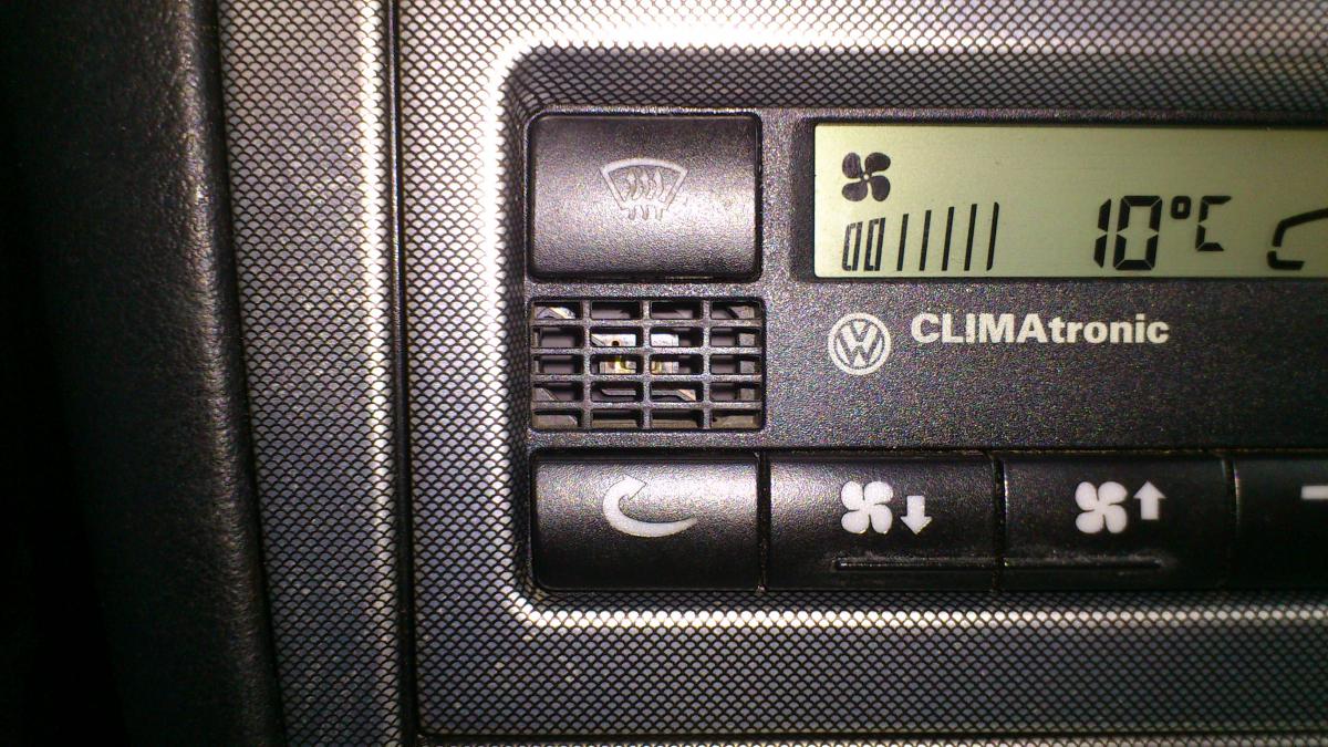

Unde se afla senzorul de temperatura interioara? E cel de la baza parbrizului, care este integrat in "gura" de aerisire care dezabureste parbrizul? Sau se afla altundeva?
Este in fanta din stanga a climatronicului.

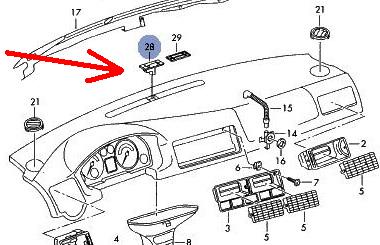

Si cel de la baza parbrizului, ce masoara?:P
Radiatiile solare. E prezent numai la masinile ce au climatronic.
Modificat de WNS
Mai exact radiatile infrarosii.
La G3 cel putin am avut o problema cu motorasul care "sugea" aer de pe langa senzorul de temperatura (e montat intr-un tub) din habitaclu. Iti dai seama unde se afla daca vezi vreun "gratarel" mic in zona climatronicului.
Cum arata asta si unde e plasat? Poate pune cineva si o poza. :P
  • Administrator
Radiatiile solare....
Si ce dreaq face senzorul asta?
Pai in functie de informatiile citite de senzor Climatronic-ul modifica cantitatea si repartizarea lui (sus, mijloc, picioare).

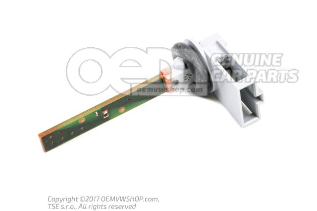

Buna. Am avut o problema cu motorasul de la recirculare la skoda octavia 1.9 tdi din 2000. M-a ajutat un prieten care e mecanic sa pun clapeta pe deschis si a scos mufa de la motoras. Acum cand au dat caldurile am observat ca nu baga aer rece bine. Am crezut ca imi lipseste freon. Am fost la completat si aveam 460 g. Am completat pana la 700 g dar problema persista. Am scanat erorile de pe climatronic si imi da 2 erori. 313 si 4FA. Am inteles ca e ceva senzor de temperatura de la climatronic. Am dat jos torpedoul si am gasit mufa de la senzorul de temperatura cu senzorul spanzurau in aer. dar se vede ca tija de la senzor e rupta. Problema e ca nu imi dau seama unde e montat acest senzor.Nu se vede nici un loc de unde s-a rupt. Ma poate ajuta cineva cu un sfat? unde e plasat acest senzor? Trebuie sa desfac aeroterma si toti suportii de pe acolo?

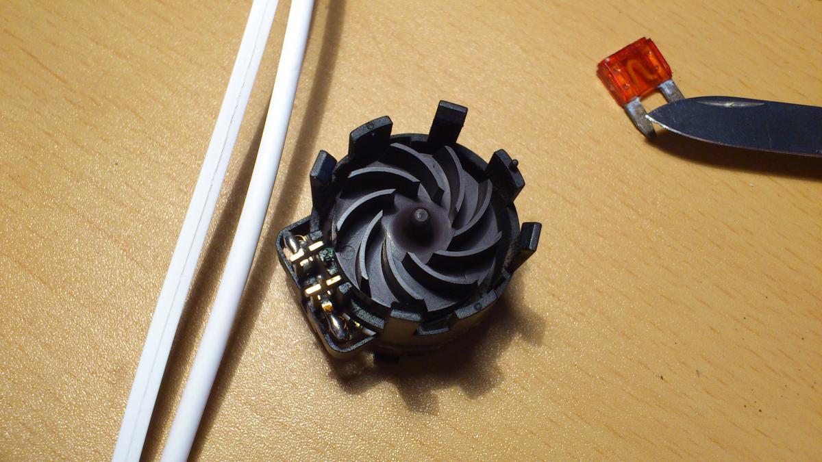

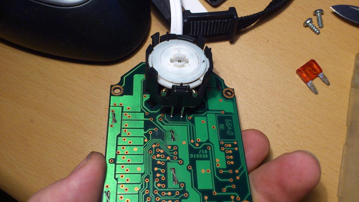

Aveti idee cum pot reconditiona sau desface si mai mult acest motoras?

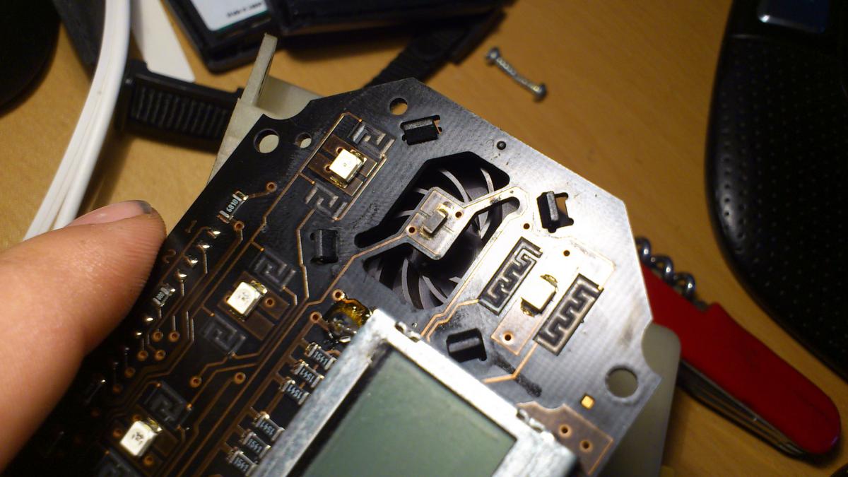

Ma tot trezesc, in special iarna, ca imi baga rece clima cu tote ca afara-s 10 grade. De ce? Pt ca mi se incalzeste playerul, si implicit si senzorul de temp de pe climatronic, acesta crezand ca in masina sunt 30 de grade. Acest ventilator are rolul a antrena constant aerul din masina pe acest senzor, el merge incontinuu, de la punerea contactului chiar daca clima este pe OFF.
L-am scos, l-am afcut buncati(dar nu am pozat si rotorul) uns, dat cu toate alifiile, dar ma mai trezesc ca trebuie sa-i dau un bobarnac sau sa suflu pe el sa porneasca.
A mai inlocuit sau facut cineva acest motoras.
Pare destul de unicat designul.
daca tot nu merge, ma gandesc la un ventilator pus pe carcasa climatronicului, legata la contact.

In spatele ventilatorului mic de pe panoul climatronicului.
Cum demontez acest senzor de temperatura interioara? E prins pe placa cu 4 pini. Se poate scoate fara a dezlipi pinii? Influenteaza cumva temperatura aerului suflat de clima? Pentru ca imi arata constant -11,7 grade. Rece baga clima dar nu cat sa iti "inghete" mana.
