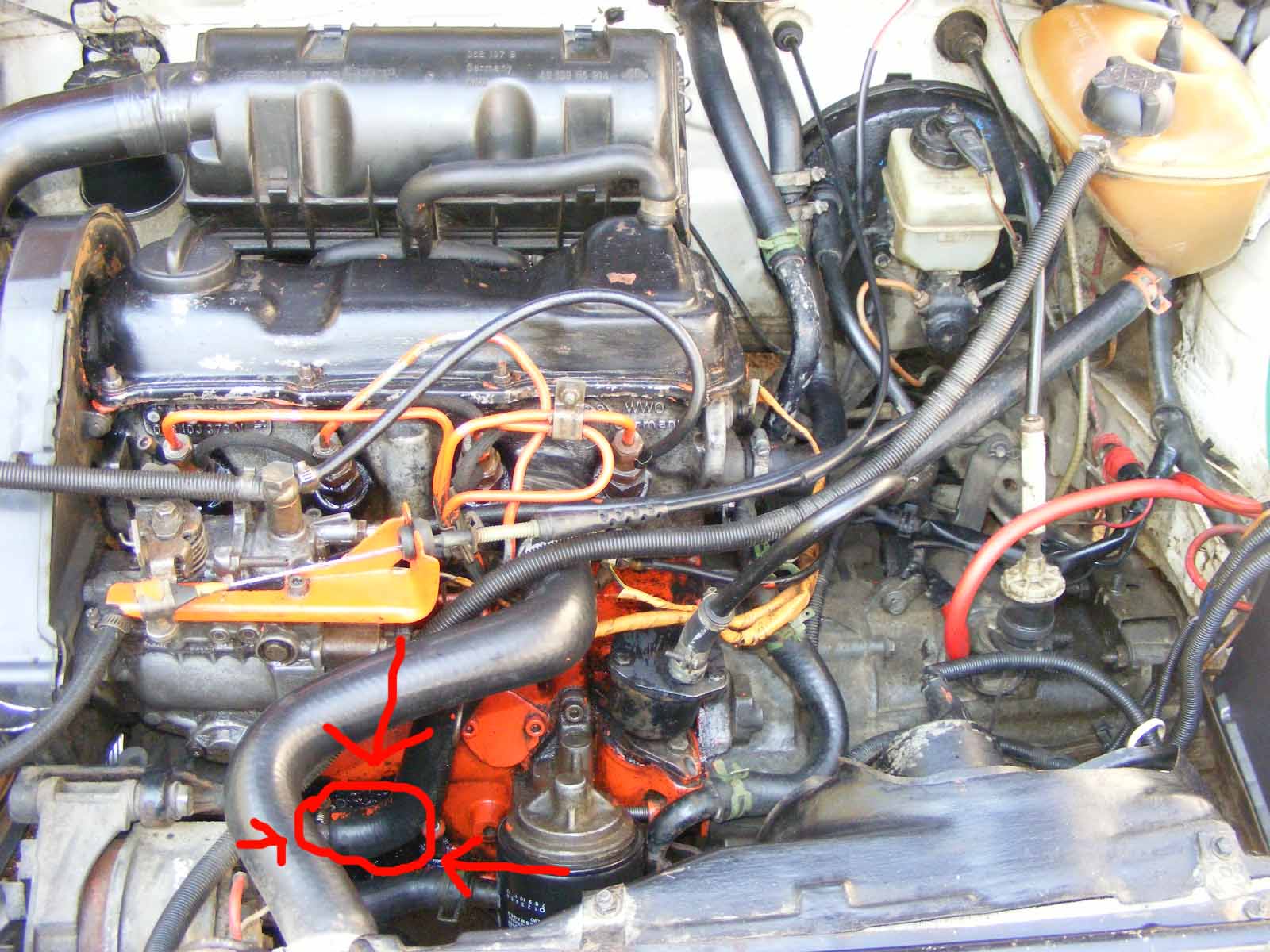

Az am fost intr-o plimbare si masina se comporta sper bine. In drum am oprit la o ruda intr-un sat, si cand am plecat de acolo la vreo 5km a inceput sa scoata aburi si cred ca si fum. Un picut m-am speriat, cand am ridicat capota nu functiona ventilatorul. Rezervorul de la antigel era gol si am turnat apa in el. a intrat vreo 7-8 litri. Voi atasa si o poza in care este incercuit cu rosu unde am observat ca apa curgea destul de bine pe afara. Ce am de facut? mersi
Daca am vazut bine e vorba de furtunul chiulasa radiator. Daca e asa si a pleznit se inlocuieste pur si simplu.
Dar nu ne-ai spus cit era temperatura apei in momentul in care ai vazut aburii. N-ai vazut nimic anormal pe indicatorul
de temperatura ? Daca era trecut de 3/4 ai o problema cu termocupla / ventilatorul. Eu banui ca ventilatorul nu a mers deloc...
E o greseala sa completezi imediat cu apa rece circuitul supraincalzit ! Sper ca ai asteptat putin inainte de a completa.
Bafta.
daca tia trecut indicatoru la temperatura 3/4 sa fi atent sa nu ti se arda si garnitura de chiulasa
daca am inteles bine nici termocupla nu a pornit? sa verifici bulbul de termocupla de pe radiator(cu o sirma ii faci scurt si daca e bun ar trebui sa porneasca) ,furtunele sa nu fie crapate ,si daca mai patesti asa ceva cum zicea colegul nu e bine sa pui apa rece!
am oprit in momentul in care mi sa aprins luminita rosie la apa. ventilatorul nu functiona deloc si lam legat in direct si asa a mers vreo 2 ore. Nu am turnat direct apa rece peste el, caci naveam de unde.
Am gasit singur problema ;) Furtunul este spart... :icon_thumright: mersi de ajutor
