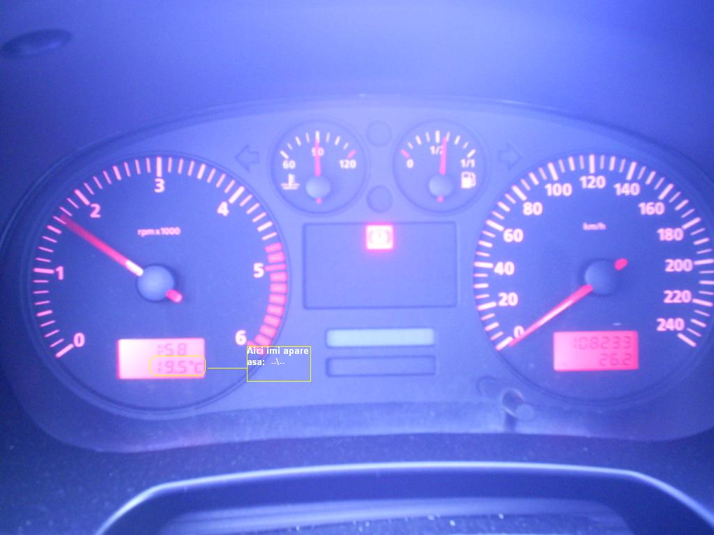

Salut.Am dat search pe forum si nu am gasit nimic,legat despre chestia asta.Cand pornesc motorul nu imi mai arata cate grade sunt afara,sub ceasul digital,imi apar 2-3 linii de genu " --\-- "Am o poza mai veche cu bordul,pun si eu poza sa explic exact unde imi apare.Intrebarea e cum as putea sa rezolv problema?Banuiesc ca un contact so fii dus ceva de la senzoru de temperatura,eu stiu?.Orice informatie legata de asta e binevenita.

vezi senzorul din bara fat ca se vede unde e este o gaura si se poate sa fie smuls sau sa aiba firul intrarupt si nu mai stie cate grade sunt dar poaet ca trebuia sa apara vreo eroare pe bord la chestia asta ... sau nu
Si eu sunt de parere ca e o pb cu senzorul.

Adevaru ca sub bara fata am vazut ca este un fir si cu un capat de plastic,statea atarnat,uneori il tot bagam eu in bara,saracu tot iesea de sub bara se plimba cu tot cu fir.N-am bagat de seama credeam ca era vreo mufa pentru eventualele proiectoare pe care nu le am :lol: .Va multumesc frumos,am sa ma uit sa vad care e treaba si daca e cazu o sa montez unu nou.Numai bine
