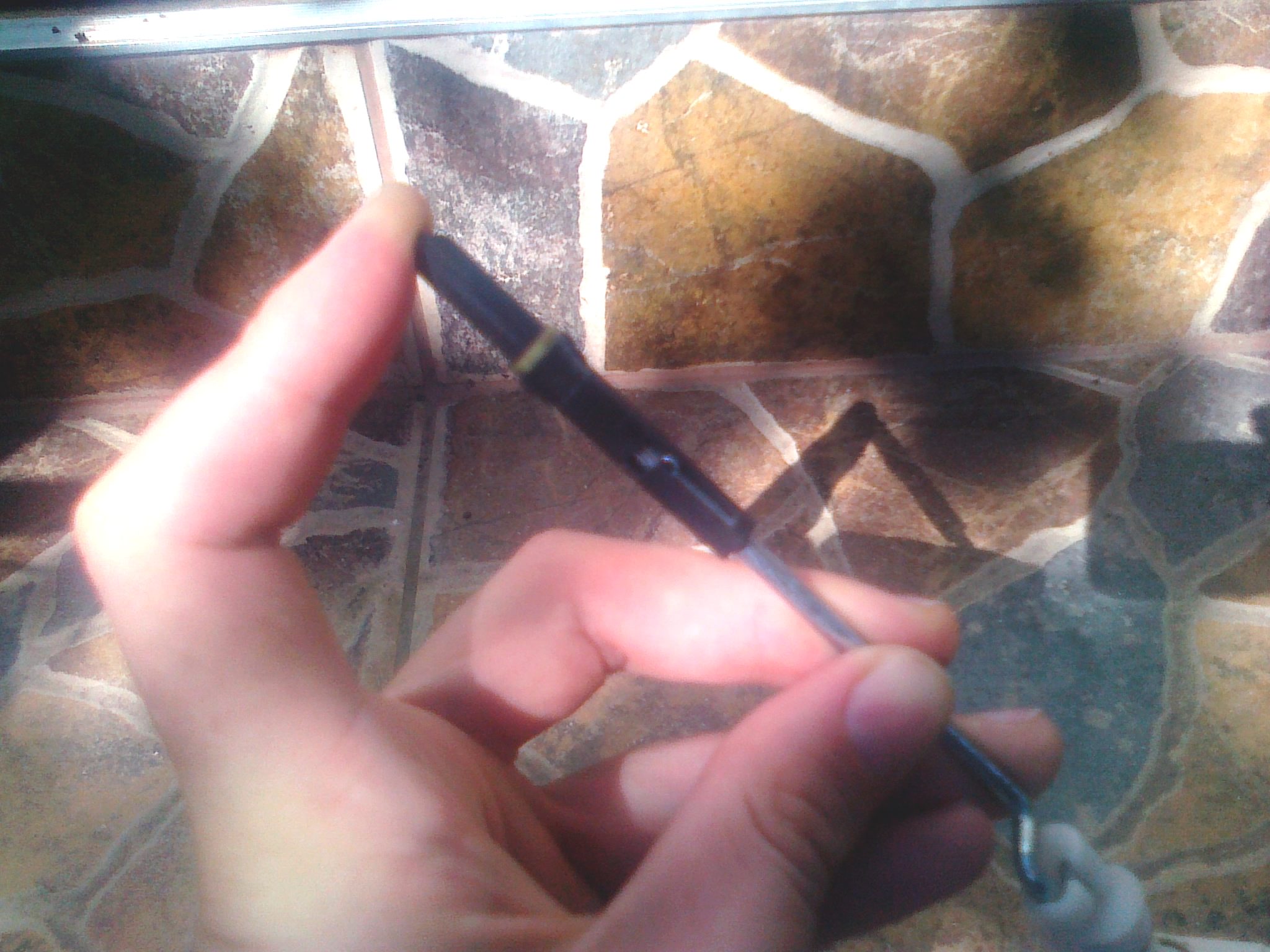

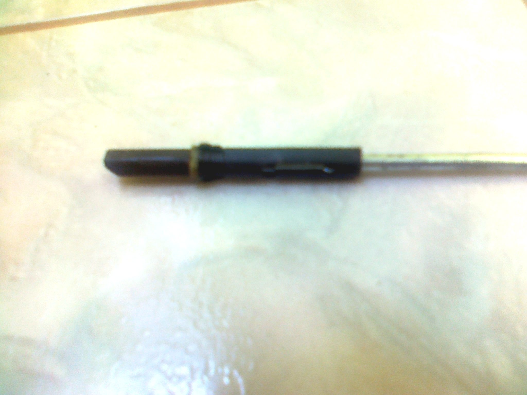

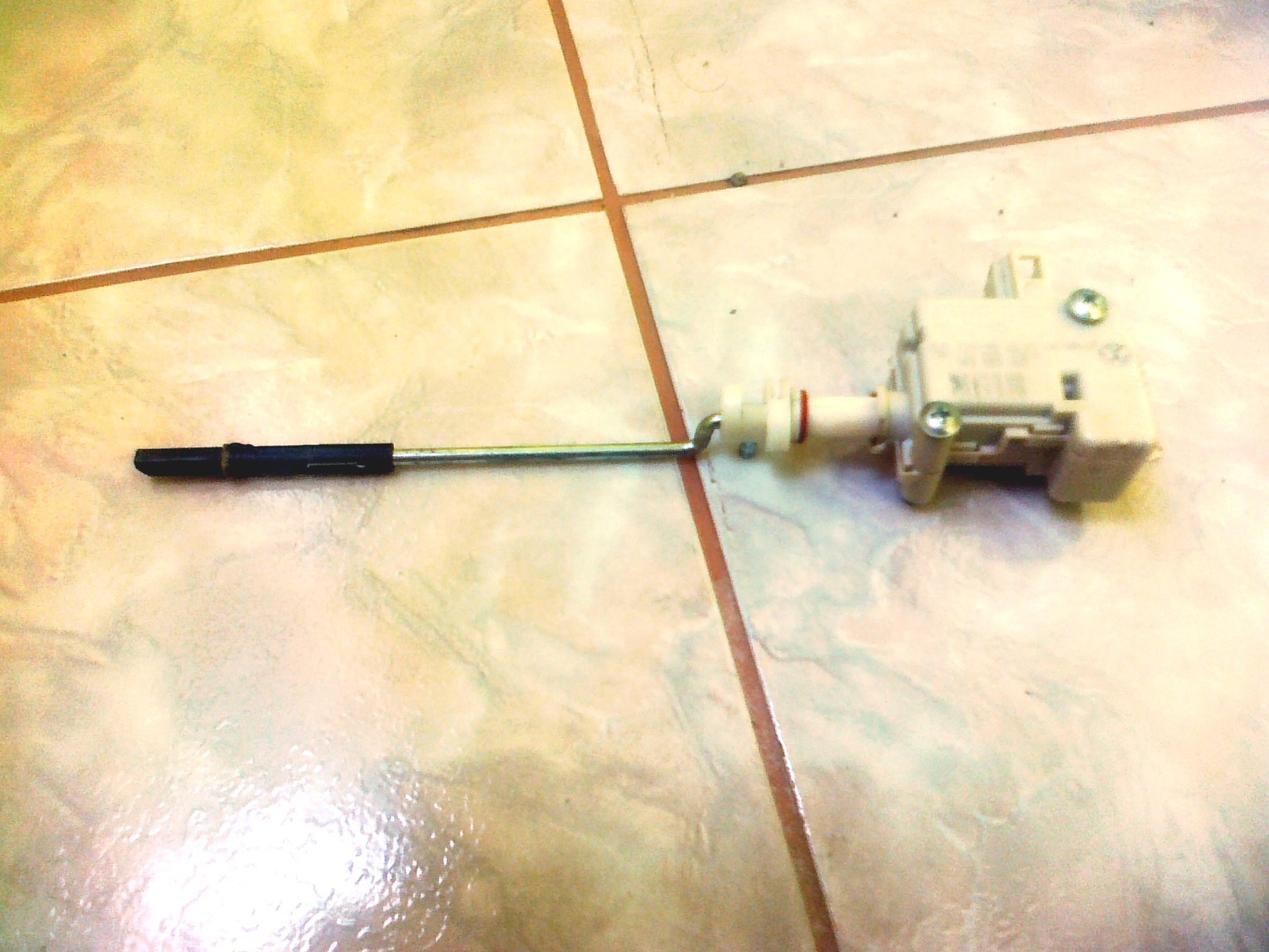

Acolo e o parghie de metal cu un "cioc" de plastic in capat (partea care agata in usita). E posibil sa se fi rupt ciocul sau e rupt opritorul din usita.
Am unul acasa, o sa fac o poza dupa-masa sa vezi despre ce e vorba.
Modificat de C o s m i n
...de unde trebuia sa iasa ciocu ala e gaura,nu iese nimic. astept pozele tale.Merci mult!
Modificat de adyi
Nu sunt prea calitative, dar vezi tu despre ce e vorba. In poza cu mana se vede cum se apasa ciocul pe tija (are un arc in el).
