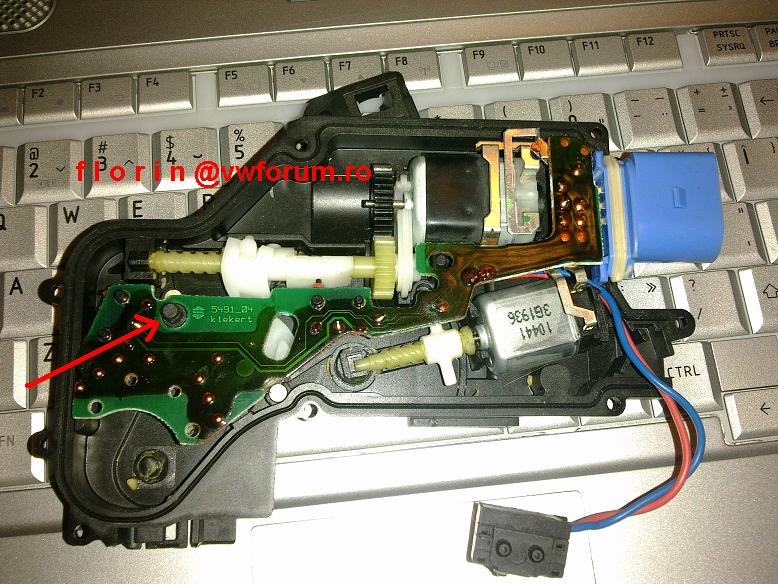

trebuie sa o desfaci, cureti colectoarele la motorase, schimbi si switch-ul daca tot o demontezi - si o sa fie mai buna decat cea aftermarket
eu recomand ca inainte sa montati o yala SH, sa ii faceti ce am scris aici - ca sa te poti baza pe ea.

Care este switch-ul?
post-120432-0-20364300-1441710510_thumb.
cel negru din care ies firele albastru si rosu.
eu la toate care le reconditionez, le pun si switch nou - ca sa nu aibe problema clasica, in viitor - sa nu mai vada usa deschisa, nu mai aprinde plafoniera, etc - daca tot o desfaci, e pacat sa nu faci totul, cap-coada

se da jos fata de usa exterioara, dai jos yala, scoti motorasele - cel mic este de vina - in decapsezi si ii cureti colectorul.
