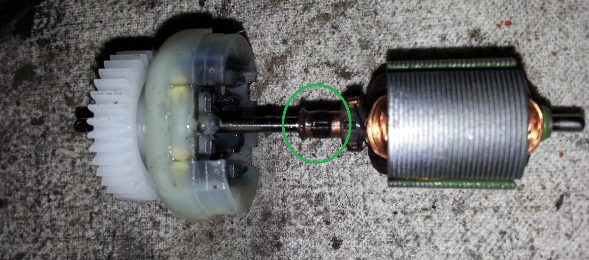

2. A intrebat cineva mai sus ce sunt alea colectoare, iar kelu a oferit niste poze, pentru unii concludente, pentru altii ca mine cam vagi. Sa inteleg ca acel colector este acea zona innegrita ce se vede de exemplu in poza 4 ? (acel tzumburus din capatul motorasului, ce are un fel de guler)
Cel putin eu asa ma gandesc, tinand cont ca daca acel capac alb se coboara si se apropie de motoras, acele 2 brate care in poze culca pe ax, trebuie cumva urcare in acea zona, dupa acel guler al "colectorului".

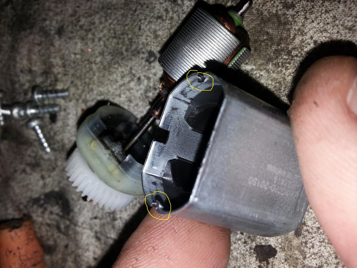

Acel colector trebie curatat. Desfaci broasca, dai jos motorasele si daca te uiti pe laturile lor, veivedea ca acel capac este prins pe carcasa cu doua urechiuse. De acolo desfaci capacul motrasului, tragi usor de el, cureti colectoarele si pui cpaacul la loc, apesi urechiusele carcasei si ai rezolvat problema. In foto incercuite cu galben

La intrebarea 2, eram curios concret unde este acel colector. Si cum spuneam in postul meu anterior, as banui ca vorbim de zona incercuita in poza de mai jos. Daca gresesc, va rog sa ma corectati.
