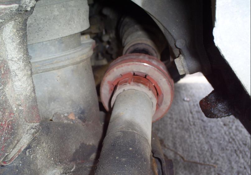

referitor la zgomot de "cacrut de butelie" am patit si eu de data asta partea dreapta fata. am descoperit si sursa zgomotului foarte deranjant, un inel din cauciuc invelit de un inel exterior de metal pus pe planetara. in timpul mersului se misca si lovea p-acolo. am reusit sa bag ceva sub el sa il imobilizez provizoriu si nu mai suna. ce ma intereseaza pe mine e sa stiu ce rol avea inelul cand era fixat pe planerara (acuma e rupt si joaca in toate partile) are ceva daca il iau jos?. pun si o poza sa vedeti despre ce e vb.
