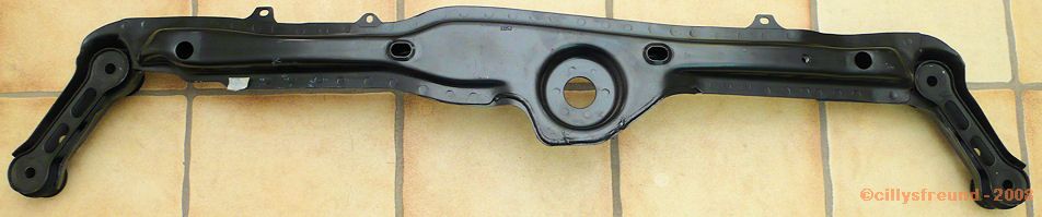

La jugul asta te referi?
LE: Da, poate fi bascula responsabila ptr. roata stramba.
Modificat de AndyG
Eu cred ca asta e jugul / puntea fata
Ce-am postat eu se refera strict la jug nu la toate acareturile care vin pe el.
Acel hai sa-i spunem jug, desi are o alta denumire, serveste ca suport pentru tamponul frontal al motorului si nu are vreo influenta asupra directiei.

LE uite si o schita:
Modificat de AndyG

paul te rog pune niste poze.

puteti atasa ceva poze cu ce tre sa-mi cumpar ca sa-m stea roata dreapta???mc mult
