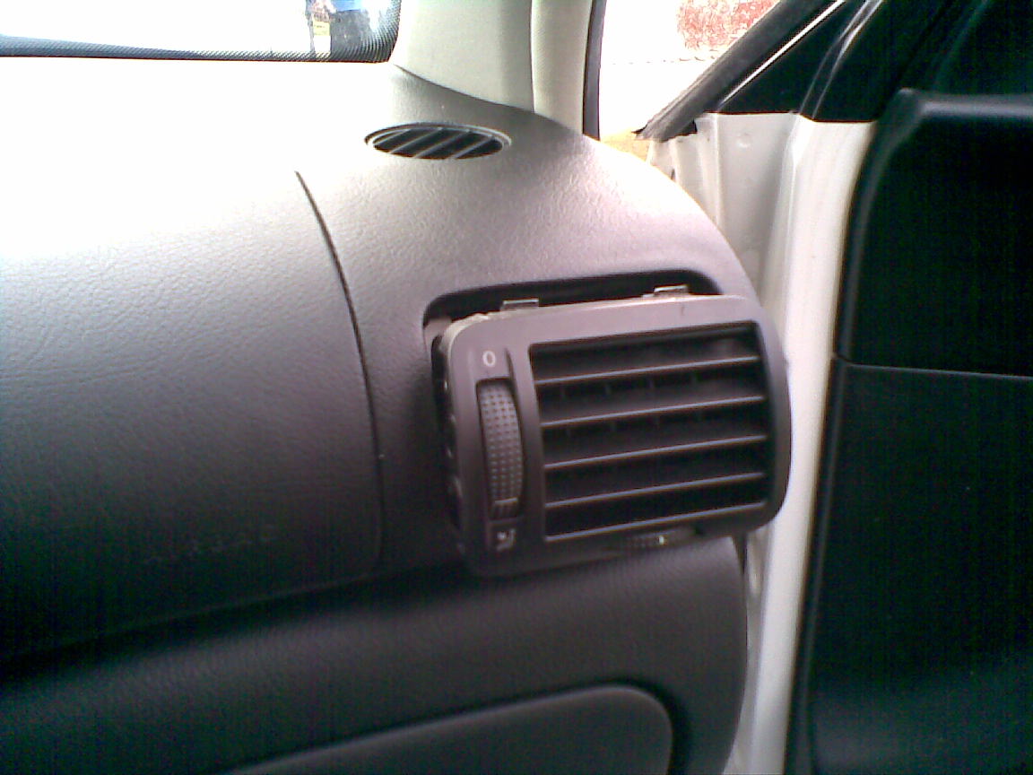

--> demontat fantele de aer si schimbat becurile, am incercat sa lipesc alte becuri de soclurile cele vechi si nu am reusit, mi=am facut cu car de nervi , in final am avut drum la reprezentanta vw din valcea si am luat soclu cu tot cu becuri,pret per soclu=17,5 ron

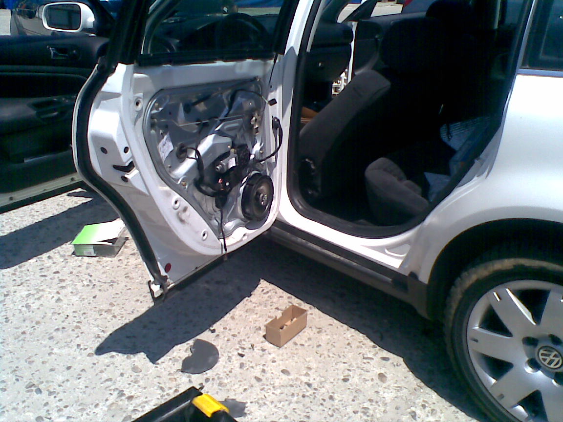

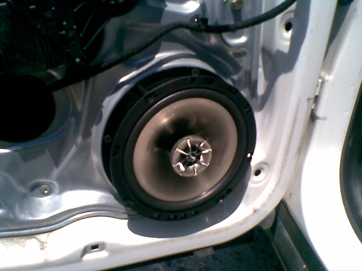

am umblat putin la linia audio : mai exact am schimbat boxele pe fata care erau ciuruiteee...si am pus boxe pe spate .. daca mai imi aduc aminte blaupunkt se numesc; am schimbat radio cd``u track cel vechi in radio cd-mp3 - sony

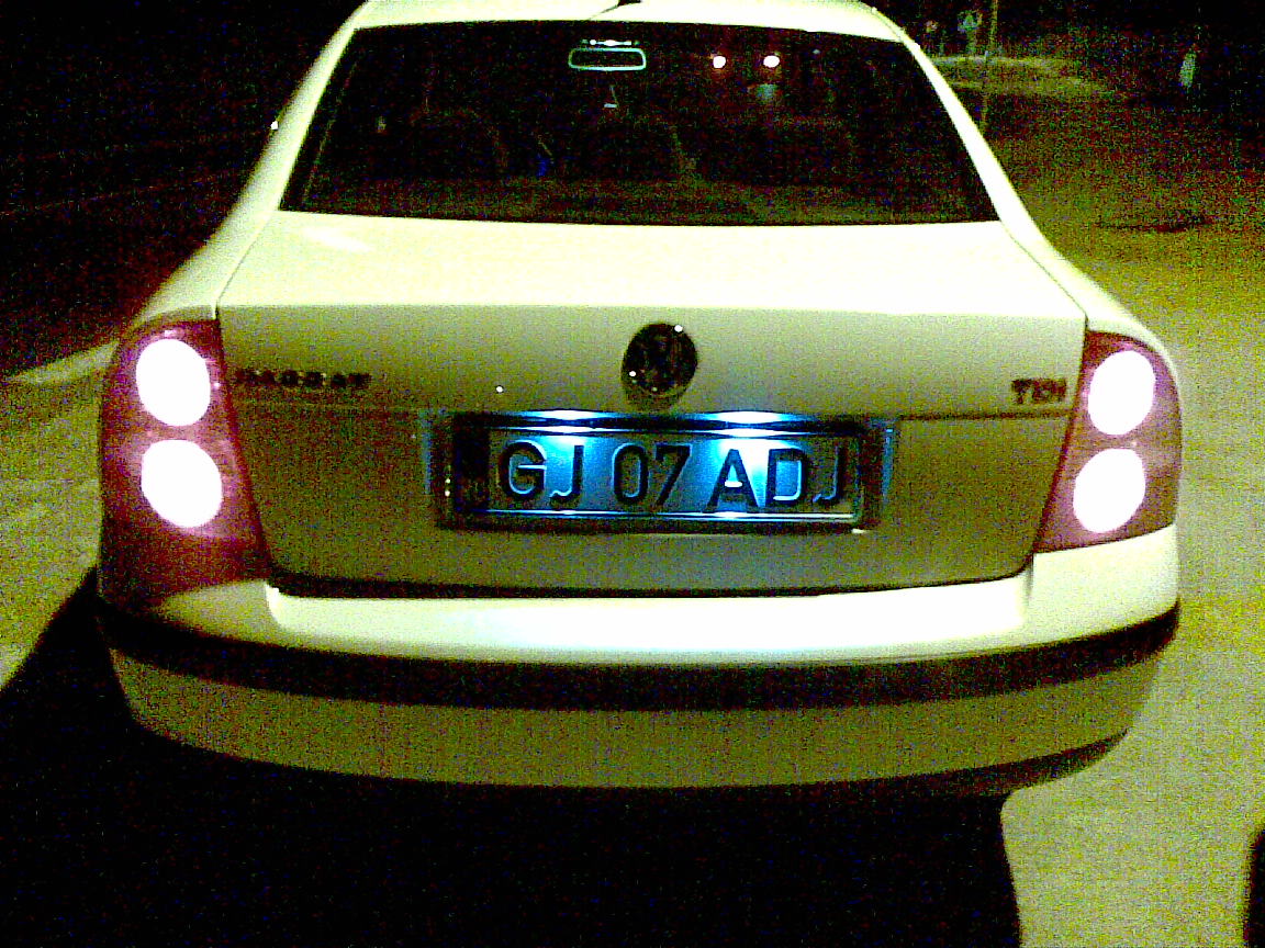

si mai apoi am schimbat pozitiile vechi in niste smd-uri .. si schimbat faza scurta cu xenon..nu de alta dar asa ca sa o mai intineresc si pe ea putin :mop:

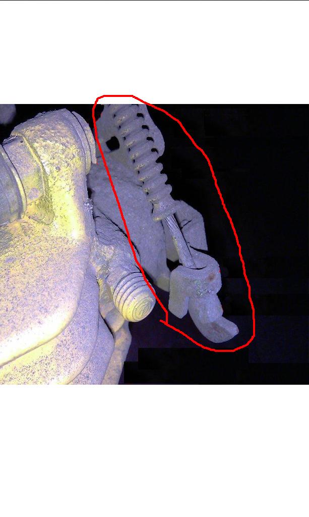

help..urgent..de cateva zile mi-a ramas frana de mana blocata pe butucul stanga spate..mi-am dat seama cand am plecat de pe loc..era in prima treapta blocata..deci mergeam cu ea..si dupa 4 km de oras am coborat si simteam un miros de ars.era geanta incinsa pe spate..am ridicat`o am desfacut si am constatat ca arcul acela nu isi mai revine la loc .. pe loc am remediat`o .. l-am adus la loc manual...dar cand trag iar frana de mana ramane din nou blocat..ce e de facut? vedeti poza cu "arcul" cu pricina.
o zi buna tuturor
post-26547-0-47442800-1289372039_thumb.j
Modificat de ady09
careva priceput? va rog..mi`e frica sa se crape discu sau ceva fiind placutele blocate..si mi`e greu sa tot desfac roata sa trag putin de arc sa isi revina.
nu e arc ce arati tu, ci e cablu de frana de mana cu burduful de cauciuc cu rol de protectie, pe langa acel burduf a intrat mizerie si apa si a ruginit pe interior in camasa lui, astfel tu cand tragi frana el ramanae tras si cand eliberezi frana nu mai revine la loc
Acelasi defect l-am avut la Astra si am dat 110 ron e cablu frana mana Global-aftermarket,
pe autokarma costa 148 pentru partea stanga si 225 partea dreapta marca ATE
