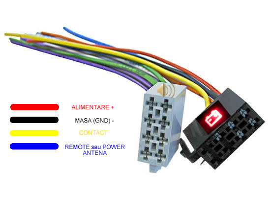

salutare....mi`am schimbat casertofonul din masina si am pus unul cu mp3....dar cand scot cheia se opreste si casetofonu....stie cineva cum trebuie sa fac sa fie pe direct???sa nu se mai opreasca!!
marius1982.11
Iei alimentarea direct de pe baterie, sau de la firele de sub bord, eu nu as face asta in locul tau.
Asa e conceputa functionarea sa se opreasca la scoaterea cheii. Lasa cheia in butuc si nu se mai opreste.

Am vazut ca s-a discutat despre probleme de receptie din cauza antenei de pe golf care are un amplificator incorporat deci necesita 12V alimenttare pe antena,
si despre probleme cu memoria la playerele noi datorita inversarii unor fire la conectorul de alimentare nestandard de la VW.
Ambele probleme le-am rezolvat cumparand acest kit de la TME (TME e furnizor de componente electronice www.tme.pl si trimit si in Romania)->>>ZRS-SA-1/SET
cu numai 18 Lei
TME trimit si in romania prin curerat GLS cu 20 RON transportul
Kit-ul contine separatorul de antena cu alimentarea deja facuta la 12 V si conectorul de alimentare ISO modificat, trebuie numai instalat si ati scapat de probleme
Sper ca aceasta informatia sa fie utila.
Numa' bine.
firul care alimenteaza amplificatorul de antena nu sunt sigur unde se leaga? ma ajuta cineva? multumesc. la care culoare leg
Modificat de mami
La albastru (power antena)
multumesc. banuiam dar vroiam sa fiu sigur
ok

buna,
am un casetofon beta original in masina, si cand opresc motorul si scot cheia nu se inchide si nici cand pun contactul nu porneste singur. Am inteles ca trebuie sa fac ceva modificari la conexiunile da la cablurile din spate. Stie cineva exact ce trebuie facut?
PAi depinde cde ce modificari sunt facute acum pe masina.
sper sa nu iau un warn, dar e in legatura cu un BETA 4X20...nu stiu de care e...
mi l-a trimis un baiat din Zalau, de pe o Bora, eu am un Passat B3, 1991! Mufele se potrivesc la casetofon, dar nu vrea sa faca absolut nimic!
Incepem asa: negru e -, rosu si galben sunt +, dar nu prea inteleg ce e galbenul. Daca leg doar rosu si negru, incepe sa palpaie beculetul rosu, dar nu se aprinde, nici fara, nici cu contact, nici cum...daca pun si firul galben, nu mai palpaie, si ramane asa, stins!
