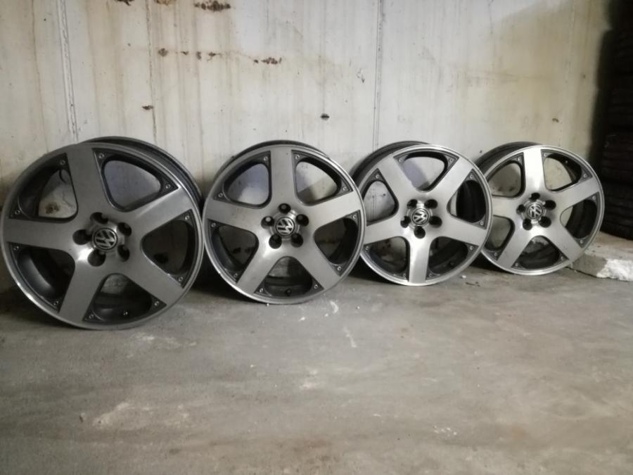

Era sa uit.Am rezervat inca ceva pentru joi . Pentru ca am doua seturi de anvelope si doar un set de jante am tot cautat inca un set. Dupa ce am ratat de doua ori niste BBS RC 324 ( modelul pe17" de pe bora GLI de state) am renuntat la cautari si am luat ce a picat in cale.... Santa Monica.
Ramane sa ma horarasc pe care le voi folosi iarna si pe care vara.

Desi arata foarte bine si cu "long beach", daca "santa monica" sunt in mintile lor si nu trebuie reconditionate, parca ar fi pacat sa le chinui prin zapada si gheata.
mad_kat - o sa vad cum fac cu statia. ca bani am avut noroc si de ex a fost 6 GBP panoul si 15 EUR statia. am mai gasit un cablu dar e de mfd . cred a merge adaptatinca ma mai documentez. Oricum am in plan sa fac curatnie in cabluri. am ramase o gramada de la casetofonul sony apoi statia si subwooferul care erau pe masina inainte.
loghy - nu stiu ce sa zic cu jantele, daca luam rcurile pastram long beach pt iarna ,asa inclin sa pun santa monica de iarna si sa revopsesc long beach. Legat de starea jantelor am si poze cu fiecare in parte si nu par sa aiba lacul sarit. vedem.
Jantele Long Beach sunt diamond-cut. Nu vor rezista iarna. Se vor oxida. Pe lângă asta sunt mai greu de restaurat.
Exact SAnta Monica sunt diamond cut. ma batea un gand sa le polishez cand se vor exfolia ceva de genul :
Scuze, la SM ma refeream:P.
Problema e ca odata ce se exfoliaza lacul, daca intra in contact cu sare, se formeaza cavitatii pe suprafata metalului si asta nu se mai poate repara prin polishare.

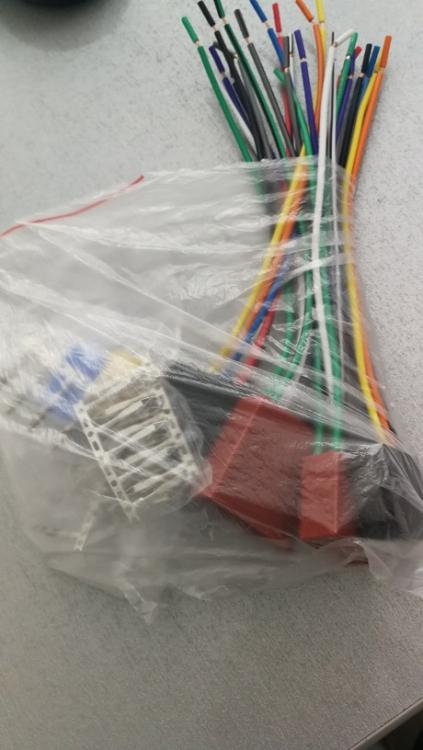

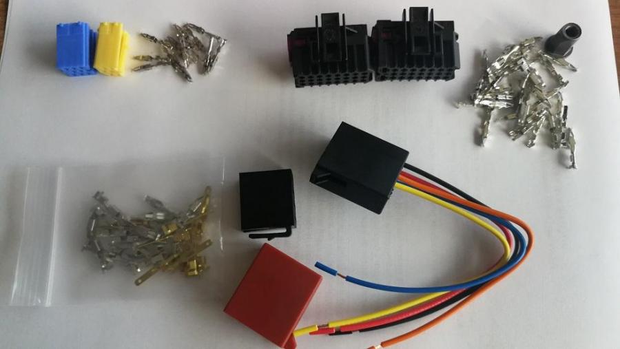

Cablajul de la dsp era ... de fapt nu era.Desi omul se laudase ca s-a chinuit mult timp sa il dea jos de pe masina era ciopartit si incomplet. Asa ca m-am documentat , am vazut ce trebuie si cred ca o sa il confectionez eu ( 5 mufe : 1J0962623 ; 1J0962624 ; 4A0972643 ; 4A0972643B  ; iso mama niste  pini si cabluri )
Mai am nevoie de suportul amplificatorului din portbagaj : 1J6035493A

Am primit amplificatorul si panoul de la dsp. Aproape am strans si mufele si pinii necesari cablajului si acum mai am nevoie de suportul din portbagaj ca sa ma apuc de montaj.

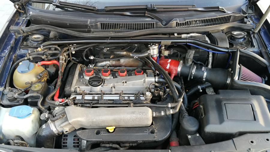

Nu pot sa stau degeaba... Am facut revizia la dv si am adaugat si ipcv  forge, am relocat canistra de deasupra bobinei de inductie, am inlocuit cateva furtune siliconice. Mai am de aranjat cateva furtune si pun la loc si capacul de la motor :).

Dar sa revenim si la starul topicului...golful e bine si se odihneste acum.A sosit intre timp si suportul de la DSP  , am gasit toate mufele si pinii si ramane sa am timp liber ca sa ma ocup de instalare. Astept cu emotii si OKul de la tinichigiu/vopsitor sa o duc la "operatia estetica ".

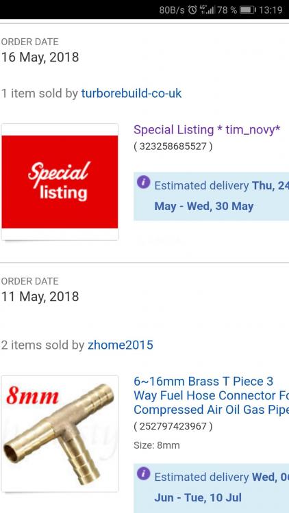

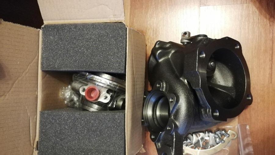

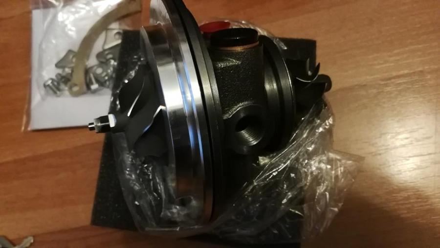

si in sfarsit azi am primit mesaj de la curier. Am finaizat inca un 'puzzle' . Ce se vede in poza 2 aveam deja asa ca trebuia sa ma ocup si de turbo. ramane sa refolosesc doar parte de compresor / melc de la turbina veche care cerea o reconditionare. Am preferat sa nu reconditionez turbina si sa imi comand piesele dupa o mica cercetare online
asa ca a rezultat  ....
This CHRA utilitses the following specifications:
Hi Boost Large Pad Upgrade 360 Thrust Bearing
Hi Boost Large Pad Upgrade Stainless Steel Thrust Washer (over 20% Larger than the OE)
High Temperature step gap staggered oil seal (ideal for uprated boost applications or low backpressure exhausts (de-cats,large bore))
Precision VSR Balanced.
+ parte calda , actuator forge , galerie evacuare high flow , tip siliconic oversized si o gramada de garnituri si suruburi

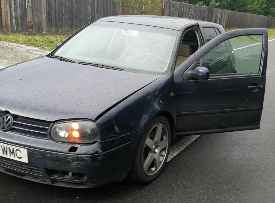

Nu prea imi vine sa mai scriu dar ..... in drum spre mecanic am patit ce se vede mai jos. Daca aveti cunostinta de persoane care au ceva bara ca a mea va rog PM
In rest am schimbat un semering la cutie , semering palier , a curatat baia de ulei si am schimbat sorbul cu unul nou , distributia si revizia , am inlocuit evacuarea pentru ca avea ofisura destul de mare , din turbina a mai ramas doar carcasa compresorului ( am pus ce se vede in poza din postul de mai sus).

Am fost la constatare pentru accident si acum caut piese deoarece in 3 spatamani vreau sa plec in concediu. Am mare nevoie de o bara buna daca ma puteti ajuta.
bara gasesti pe olx la culoare,recent am patit si eu ceva asemanator si de acolo am luat,nu pare chiar grav cu bara poate o repari totusi .
