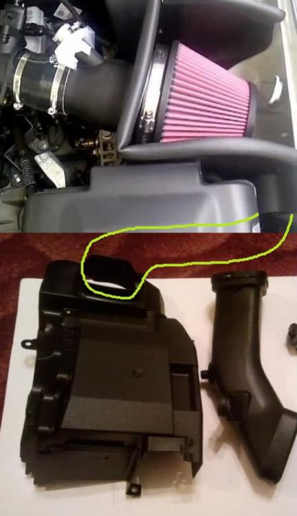

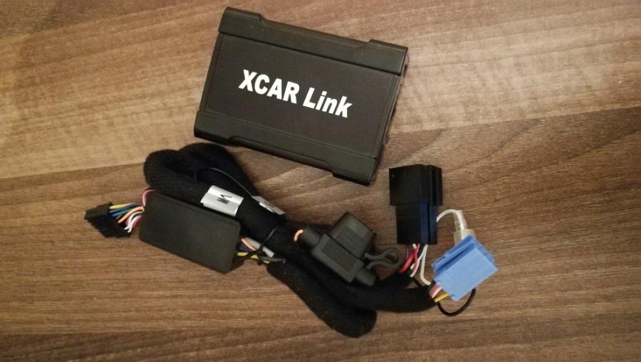

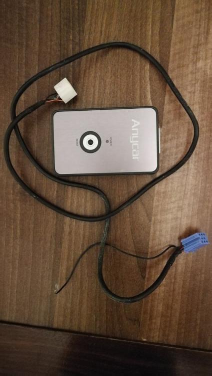

Daca tot nu am avut timp sa bag masina la vopsit am zis sa mai schimb cate ceva.Pe masina rosie am avut montat un Xcarlink si se auzea bine fara zgomot de fond. In graba cand am revenit la Gamma pe masina am luat o interfata Anycar si aveam un zgomot si un bazait intre melodii. Asa ca am revenit la Xcarlink si s-a remediat problema. Am demontat si filtrul de aer pentru curatare si un mic bricolaj ( inca lucrez la schema- trebuie sa unesc gatul de pe carcasa filtrului cu carcasa din spatele farului deoarece piesa originala care intra in carcasa filtrului oem e prea mare) ).
La ultima ploaie am identificat si locurile pe unde mai intra apa in masina - garnitura de la stop si pe la o fata de usa.
Ma bucura tare sa vad o instalare de filtru sport ca la carte - majoritatea arunca toate piesele de la cel oem si infig filtrul sport in debitmetru, fara sa le pese de unde trage aer.
Majoritatea nici nu stiu la ce naiba folosesc plasticele alea din spatele farului drept, cred doar ca mascheaza dosul farului, de se uitau si la mine aiurea cand le cautam sa le pun la golf...

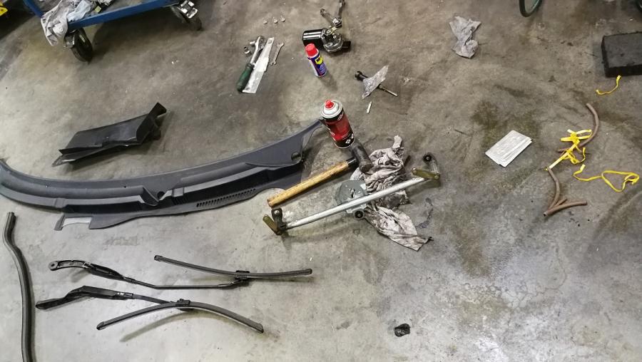

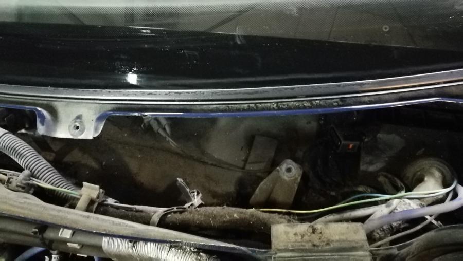

Pana la urma am patit si eu treaba aia cu stergatoarele . Asa ca m-am apucat de treaba.Din pacate nu s-a putut remedia bratul intepenit asa ca am schimbat piesa. Apoi am facut putina curatenie si am pus totul la loc.
A urmat o plimbare de relaxare..... pe un drum "privat" :)
bratul de pe lateral era gripat..zi ca nu?am patit si eu la golf exact asa si nu am mai avut ce sa ii fac ...nu a iesit neam din mecanism tija aia care se invarte :P

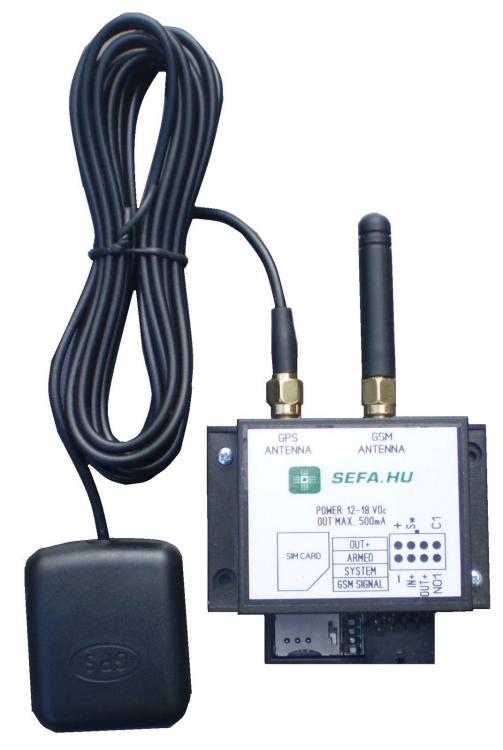

Si am mai adaugat ceva imbunatatiri pe lista de asteptare. Am facut rost de senzorii de autoleveling pentru xenon si de cablaje. Am gasit un modul GSM pentru a comanda Webasto de la distanta si in plus transmite si coordonatele gps ale masinii la cerere.
Acum ramane sa astept vestea buna de la mecanic. Asta e cadoul pe care il apreciez cel mai mult pentru aniversarea de azi
Din pacate nu a fost timp de verificat masina asa ca am citit manual si am setat cartela pentru modulul GSM. Ramane sa gasesc un loc bun prin bord pentru cutiuta si antena GPS. Se monteaza simplu : mufa care intra in ceasul programator al webasto se conecteaza la cablul Y si mufa cablului intra in ceas. tot de acolo se alimenteaza. Un alt criteriu care m-a facut sa aleg acest modul este aplicatia folosita pentru controlul modulului   Webasto Thermo call :)

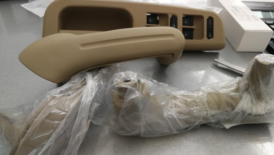

Ca sa nu stau degeaba am mai luat cate ceva pentru cand se face vremea frumoasa. Manere noi la interior (nu originale dar nu sunt chiar asa rele) , sticle de far , mastic si am comandat la Porsche restul de surubele pentru a putea instala senzorii de autoleveling pentru faruri , capacul de la filtrul de polen ( cum schimba altcineva filtrul cum il sparge :( . De acum o sa il schimb doar eu) si plasticul de sub stergatoare. Era de mai mult timp rupt la un colt. Ii multumesc pe aceasta cale D-lui Gicu Stoian care m-a ajutat mereu cu comenzile si discounturi

Nu s-au facut manere crem cu insertie de aluminiu. trebuia sa caut unele crem cu "mahon" si apoi sa fac rost de insertii de aluminiu si sa le inlocuiesc.Apoi trevuia si consola centrala si se prelungeste lucrarea.
Cu tot ce am comandat acum am cam ajuns la final cu lista si ramane doar sa montez tot pe masina. Am cam obosit sa caut , vreau sa nu mai am asta pe creier si sa ma bucur de masina de acum. Altfel pun manere cu insertii , caut scaune cu reglaj electric si memorie , pun ambele oglinzi laterale mari ( de audi a3 ) electrocromatice , calculatorul si motoras pentru rabatare electrica a oglinzilor si ia uite asa din scurt ce mai pot face dar e de durata. si incalzire in bancheta si gata  , nu ma mai provoca ca asa nu mai termin deloc masina.
stiu ca nu s-au facut crem cu aluminiu.
procedura o stiu - am luat manere gri si le-am scos insertiile sa le inlocuiec pe cele de mahon ale masinii :)
