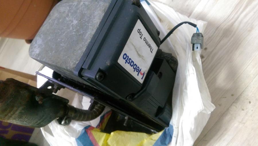

Azi a fost timp frumos si am avut timp de "mesterit". am curatat un pic unitatea webasto dar am uitat sa fac poze frumoase. Asta e. O sa pun altele la montaj.
Si ca sa fie toata lumea multumita   ( de ex mad_kat :P ) am vuzutat un prieten care dezmembreaza un golf si am mai cules cateva piese. Acum am o tema in plus : cum se leaga webasto la climatronic ?

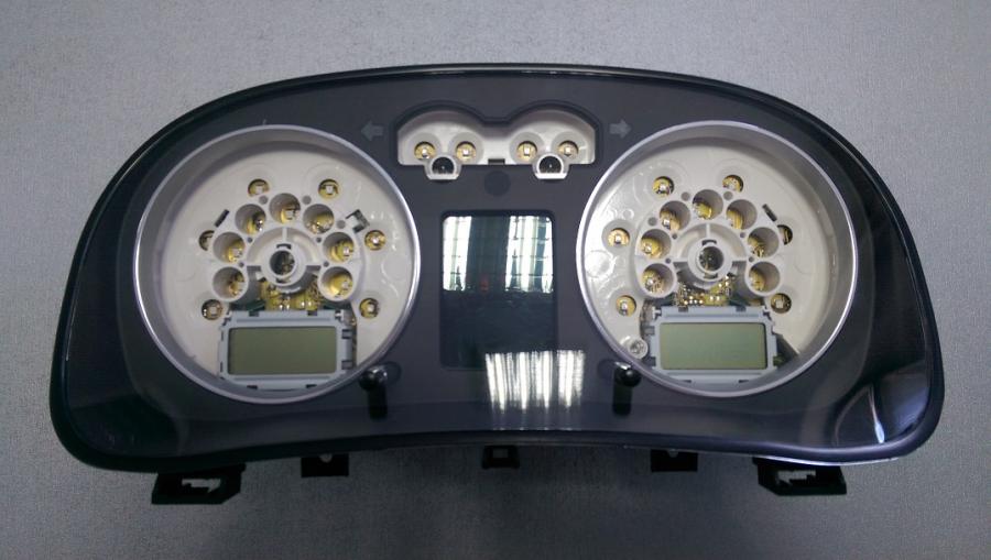

Si uite asa incep sa caut si ceasuri maxidot , si uite asa nu se mai termina treaba la masina. Dar nu imi pare rau. La final o sa imi placa si mai mult.

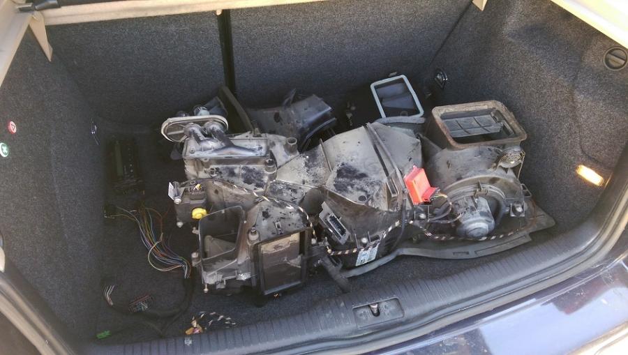

Laurentiu_LWR
Moama cum arata...:))

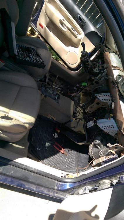

De fiecare data cand vad poze de la trecerea AC-Climatronic ma face sa nu mai vreau :))
Doar arata. In realitate este destul de usor de demontat. O sa fie putina bataie de cap cu adaptarea instalatiei electrice dar cu atentie se rezovla
Bravo!
Nu o sa fie usor dar rezultatul merita cu varf si indesat. Golf ca al tau are nevoie de climatronic.

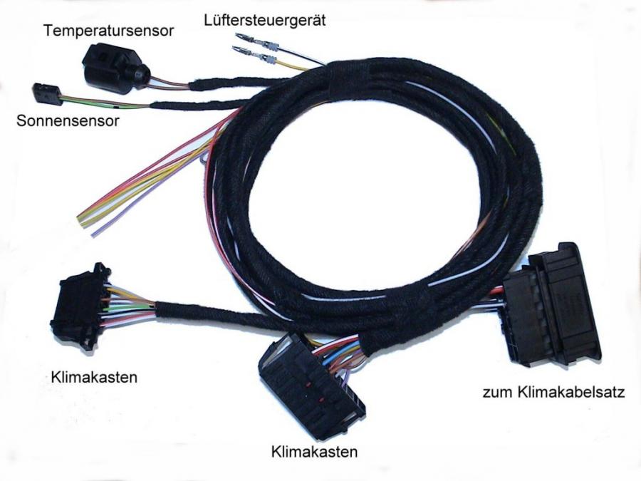

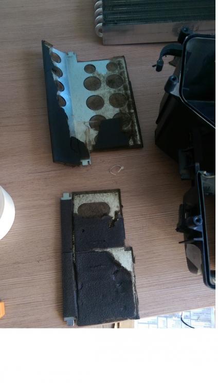

Cand iti permiti pentru ca nu e nimeni care sa te bata la cap .... pregatesti piesele.Ca aspect negativ am observat ca buretii de la izolatii si clapete sunt cam putreziti si se dezintegreaza. In rest totul arata bine , chiar si radiatorul a fost schimbat de curand si e ca nou. Acum trebuie sa caut burete sau alt material asemanator cu grosimea de 3mm pentru a reconditiona clapetele.O sa comand si mufe pentru a face cablajul pentru grilele de bora Iar pentru climatronic cred ca o sa il comand pe cel din atasament . Asa o sa am ragaz sa caut si ceasuri maxidot. Cel putin o sa demontez o singura data si montez tot.
Daca sumt colegi care au climatronic si webasto ii rog sa ma ajute cu schema pentru "ïmperechere".
Nu prea am mai avut timp de masina dar incet se avanseaza . am desfacut cutia de la climatronic pentru a reconditiona clapetele ( in timp buretele se macina  si nu mai etanseaza compartimentele din cutie). Am schimbat si termostatul care a decis sa se blicheze inainte de plecarea in minivacanta de Paste. Si am mai facut o ultima prostioara. Dupa asta promit ca ma opresc si ma ocup de montaje si adaptari :)
Cumva maxidot de edition? Daca da, un pic cam enervant :D
Folii de europa ai pentru ele?
O sa existe si folii. Nu raman asa. Aici nu e finalul. Pun poza cand ajung pe masina.

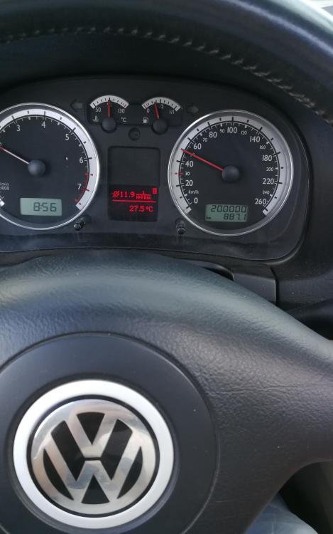

Dar sa lasam asta. Astazi am schimbat prefixul :) 200.000 KM Intamplarea a facut ca in spatele meu sa fie o masina de generatie mai nou si una de generatie veche.
